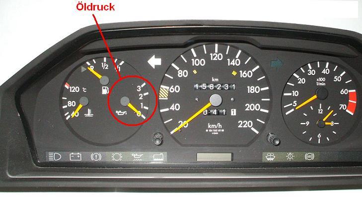

Stell mal ein Bild von messstab und sensor rein, vielleicht sind sie ja irgendwie verbogen oder so, vielleicht sieht man auf den bildern was....
Is mir beim W124 so ergangen, Warnleuchte geht an, die Öldruckanzeige hat aber noch normal angezeigt. Schuld war ein kaputter Messstab, der zu weit in die Ölwanne reinging.

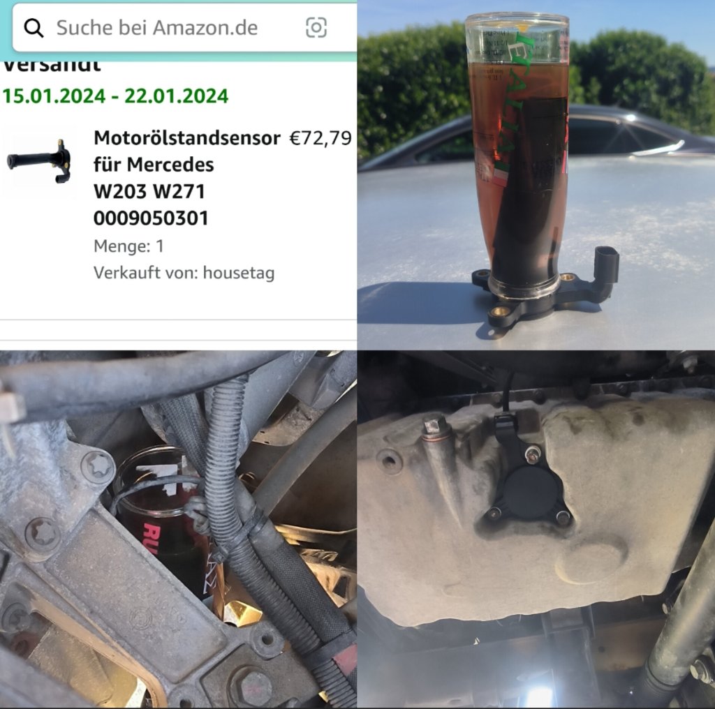

Hallo rostsofa, ich hatte gerade das selbe Problem das mich die Ölkontrollleuchte in den Wahnsinn getrieben hat. :roll: Nach einem Ölwechsel (mittig eingestellt) ging die Lampe ständig bereits nach kurzer fahrt an.
im WWW fand ich ähnliche aussagen, nämlich dass die mitte des meßstabes beileibe nicht die mitte des ölstandssensores bedeutet
Habe ich auch gelesen und daraufhin den Ölstand auf max eingestellt und die Ölkontrollleuchte kam nicht mehr sofort wie zuvor aber die Leuchte ging trotzdem immerwieder mal an. habe mich daraufhin entschlossen den Ölsensor zu tauschen und seitdem keine Probleme mehr(wieder mittig eingestellt).
Auf dem Sensor steht folgende TeileNummer: A0041535228 wurde aber durch folgende ersetzt: A0009050301. (Der Sensor sieht auch ein wenig anders aus - nicht wundern)
Ich habe 99.92€ bezahlt :( .
Der Wechsel ist sehr einfach:
#Öl ablassen
#Stabihalterung am "Rahmen" lösen so das man diesen ein wenig nach unten drücken kann(muss nicht raus).
#alter Sensor raus
#neuer Sensor rein
#Stabi wieder fest machen
#Öl einfüllen
Ich hoffe ich konnte ein wenig helfen.
