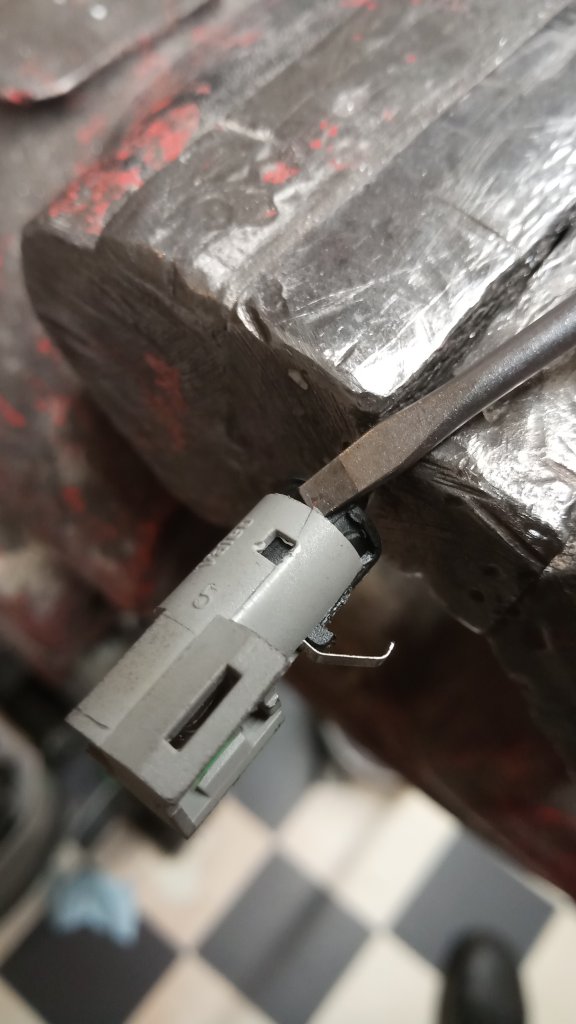

Ascher ausbauen -> Video bei jutjube verfügbar. Kabelhalter vorsichtig entriegeln / ausclipsen, nicht abreißen!
Zigarrenanzünder durch Entriegeln der Haltenase (hinten) in Richtung Laderaum aus der Führung nehmen.
Hellgraue Halterung seitlich am Anzündergehäuse mit Madenschraubendreher vorsichtig ausclipsen.
Unter leichtem Zug am Steckkontakt die schwarze Fassung aus dem grauen Gehäuse ausclipsen.
Glühlampe herausziehen. Einbau in umgekehrter Reihenfolge. Kabelclips an der Rückseite Gehäuses
nicht vergessen, sonst ist das Kabel bald nach hinten ab, wenn der Ascher herausgezogen wird. Ca. 30 Minuten
Zeitaufwand. Glassockellampe 12V Sockel T5 W2x4.6d

..so, Schublade ist wieder drin und Licht funktioniert. Die Stecker wieder drauffummeln war der größte Herausforderung. Ich hatte kurz erwogen, die Drähte zu kappen und zu verlängern. Nachdem ich dann 1cm vom gemeinsamen Schutzschlauch entfernt hatte, war es besser. Der Doppelstecker vom Zigzünder war nicht das Problem, die Steckfahne für die Birne war die Herausforderung. Habe die angeclipste Fassung mit dem Hinterstecken eines Schraubenziehers gefestigt und mit einer kleinen Spitzzange den Stecker auf die Fahne geschoben und dann mit dem Finger bis zum Anschlag aufgedrückt.

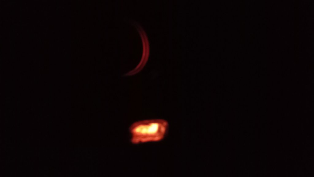

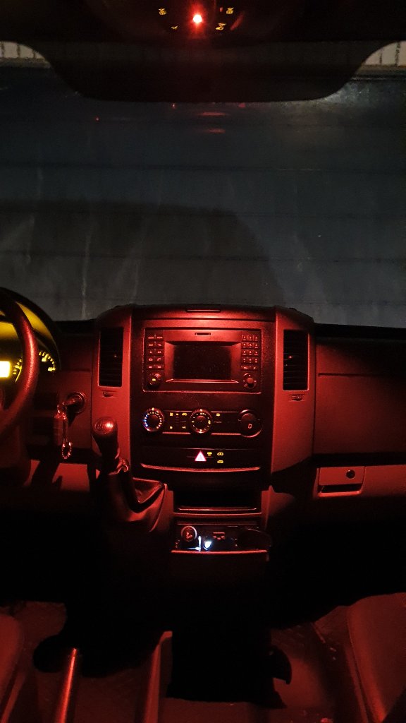

Auch ich vermelde Erfolg. Allerdings habe ich eine LED verbaut, die problemlos passte.
Das Anschließen der Stecker ist aufgrund des viel zu kurzen Kabels unnötig schwer :evil: .

Du hast ja bestimmt ein Bild gemacht oder kannst die geeignete LED verlinken!
Musste doch heller sein als die gelbe Funzelkerze...

Ich habe diese verbaut, habe allerdings keinen Vergleich zum Original, da wir den Sprinter mit zahlreichen defekten Lampen im Innenraum gekauft hatten.
https://www.ebay.de/itm/4-x-Led-12V-Soc ... 432ccbdda2

Der harleyman da oben...sein letztes Foto das trifft es ganz gut...
