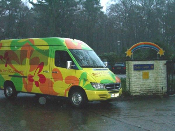

Das war mal mein Sprinter gewesen. In Polen hat die folierung ca. 1000€ gekostet.
Die Scheiben waren mit Lochfolie beklebt, sodass man von innen nach aussen auch gut sehen konnte.

TK-2006
Beiträge: 1400
Registriert: 01 Feb 2006 00:00
Beitrag von TK-2006 »
Dem stand dein Styling aber besser :( :o
Wie ist der Kindergarten eigentlich an dein Fahrzeug gekommen? War ja doch arg gestylt!

Rennsprinter
Beiträge: 7152
Wohnort: Hamburg
Beitrag von Rennsprinter »
Nach Leasingsende musste ich das Auto zurückrüsten. Dann fuhr es im Dienste Garten Gudewer in Hamburg. Das Foto ist vor einer Kinderhospiz Strernebrücke entstanden wo unser Sprinter-Forum 2006 eine Gartenbank gespendet hat:

TK-2006
Beiträge: 1400
Stimmt Peter, an die Bank konnte ich mich noch erinnern, konnte jedoch gerade die vielen Farben und Beschriftung nicht recht zuordnen.
Das mit der Leasingrückgabe und zurückrüsten ergibt sinn, wobei ich den Aufwand für Ein- sowie Ausbauen gar nicht erst wissen möchte :?
