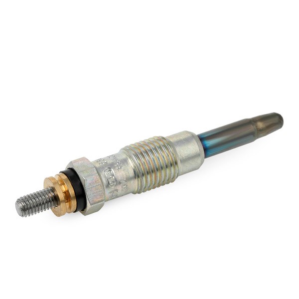

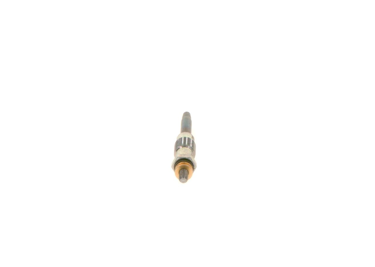

Ich habe drei verschiedene BOSCH Duraterm für den 312D gefunden:
Sie unterscheiden sich erheblich voneinander.
BOSCH 0250201039 Link zum Bild
BOSCH 0250202140 Link zum Bild
BOSCH 0250201043 Link zum Bild
Code: Alles auswählen
Art. Nr.: 0 250 201 039 11,00€ OEM Nummer: 60079; 71719015; 71735461; 7702960; 12121286059 EAN: 2031651431818 Motornummer bis: ..009849 Einbautiefe [mm]: 25 Länge [mm]: 71 Anschlusstechnik: M5
Art. Nr.: 0 250 202 140 14,00€ OEM Nummer: 21; GLP021; 0011592601; A0011592601 EAN: 3165143182048 Motornummer ab: ..009850 Einbautiefe [mm]: 28 Länge [mm]: 85 Anschlusstechnik: PIN
Art. Nr.: 0 250 201 043 31,00€ OEM Nummer: 37; GLP037; 7700855865; 7700856238; 7701349943 EAN: 3165143181829 Einbautiefe [mm]: 25 Länge [mm]: 67 Anschlusstechnik: M5BOSCH 0250201039 Link zum Bild
Re: 312D Glühkerzen wechseln ohne sie abzureißen
Hy
Hast die falschen Glühkerzen ! Diese sind zwar auch für einen OM 602 , aber den aus dem Bremer Typ 601 - 611 also vor Sprinter
Alle Angaben ohne Gewähr
Nabend!
Jau, sind die falschen Kerzen, die vom DeLa sind länger und haben oben kein Gewinde.
Sepp
Sepp
