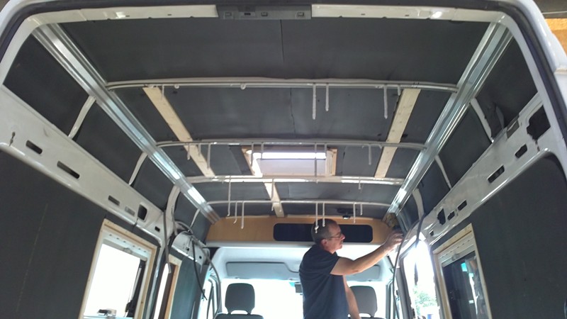

wir haben Armaflex selbstklebend in 30 und 25mm verbaut.
( 2 Rollen, 20qm², a 30mm von einem Kumpel bekommen)
Zum Auffüttern in den Fensternischen 10mm Extrem-Isolator.
Das ganze dann hoch auf Fensterrahmenhöhe.
Ob es notwendig ist, kann ich Dir nicht sagen.
Benutz mal die Suchfunktion!
Die kleinen Hohlräume haben wir mit den Resten aufgefüllt.

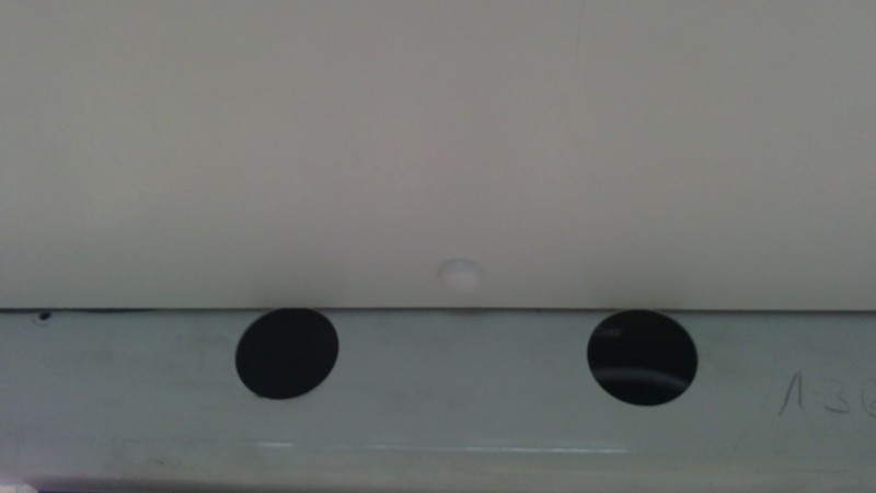

Die Dachholme sind mit nicht wasserziehendem Schaum verfüllt.

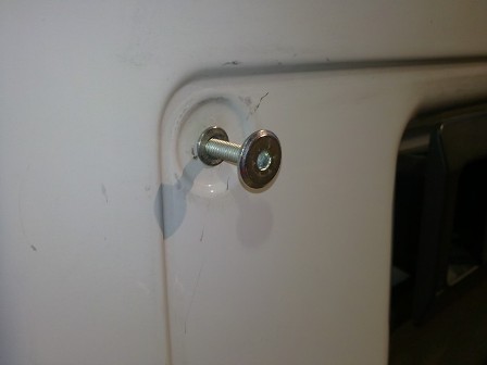

Darüber dann eine Dampfsperre (Folie). Zur Befestigung der Seiten und Dachverkleidung kamen Kappenschrauben zu Einsatz.
Die Kappen bekommst Du in verschiedenen Farben. An der Schiebe- und Hecktüren sind unten zur Befestigung Blindnietmutter
und Verkleidungsschrauben verbaut. Gruß Andy
