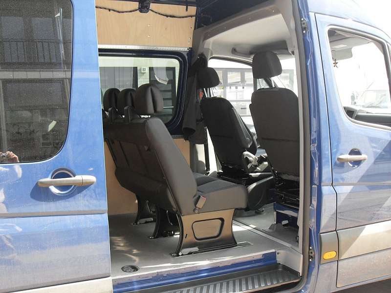

Das sind ja Fragen über Fragen.
Es gibt Sprinter mit LKW Zulassung und Sitzbank 2. Reihe ( 2 + 3 Sitzer ).
In der Bodengruppe sind drei Blechmulden eingelassen die verschraubt sind.
Die Gurte etc. sind an der Sitzbank befestigt. Nix an Bodengruppe oder Karosse. 3er Sitzbank gibt es in zwei Längen.
Für die LKW Zulassung ist es nur wichtig, das man mehr Staufläche als Sitzfläche hat.
Das ist meiner so wie du ihn suchst, auch ohne Trennwand.

Danke traumsprinter, Unex ist eigentlich nicht das worauf ich hinauswill, aber wenn sowas einbaubar ist bedeutet es daß unabhängig von der Bodengruppe, oder (nur) mit Auflagen die in der Unex Einbauanleitung stehen (hast du die noch und kannst sie posten? mir zumailen? oder 'ne Kopie schicken?) ein Rückhaltesystem zulassungsfähig mit dem Fahrzeug verbunden werden kann / darf. Der TÜV also nicht auf 'EG geprüften' verstärkten Verschraubungspunkten im Blech, oder 'in Verbindung mit dem einzubauendem System crashgetesteten Befestigungen' o.ä. bestehen darf.
Danke Sprinter_213_CDI, dein Boden ist ein bischen anders als meiner, bei mir sind keine Langlöcher für die Sitzaufnahmen im Holz, dafür vorne in den Ecken noch Zurrösen, aber wenn ich so sehe wo deine Aufnahmen sind denke ich daß da meine vertieften 'Rillen' im Blech drunter sind. Und deine Bank sieht bis hin zu den 'Lösehebeln' sehr! ähnlich aus wie die in meinem 312 und 316, da hat Benz wohl nicht viel verändert.
Ich probier mal mit 'nem angeblich fähigen TÜVfer zu reden und nehm die Bilder mit, vielleicht läßt der sich damit zu Viano / Vito Sitzen überzeugen, die sollten ja in sich stabil genug sein für die Gurte, und bei vernünftiger Verschraubung der Schienen stabiler mit dem Chassis verbunden als die Unex Böcke, und damit müßte das - eigentlich - gehen.
Wenn er das nicht will soll er mir die Bank aus meinem 316 CDI (2003) genehmigen, die ist zwar nicht 'geschient' und verschiebbar, auch nicht umklappbar, aber dafür sehr ähnlich zu der von '213' im 906, 'selbsttragend' und 'gurtfest' in 'nur' den Befestigungsmulden zugelassen (ältere Modelle hatten noch so ein kleines Draht-Fangseil links am Brüstungsholm), und wenn ihm das Bodenblech zu dünn erscheint kann ich es ja von unten mit ein paar durchgeschraubten Blechstreifen oder größeren Unterlegscheiben verstärken.

Ich hatte meine Bank von HRZ einbauen lassen, allerdings hatten sie vergessen mir das Gutachten für die Zulassung mitzugeben. Der nette TÜVer sah sich die Bank an und meinte nur: "Ja, die Firma kenn ich, aber ohne Gutachten geht hier gar nix!"
Ich wünsche dir, dass du einen kompetenten, mit gesundem Menschenverstand gesegneten Prüfer findest, dann sollte das kein Problem sein.
Bei der Suche nach passenden Nachrüstmöglichkeiten damals hab ich mir echt überlegt, warum ich mir für das Geld für die Bank nicht einfach nen T1 (also den Sprintervorgänger) geholt habe, da hätt ich jegliche Art von Bank nachrüsten können, keine Partikelfilterprobleme bei schlechter Dieselqualität im (fernen) Ausland gehabt, hätt jeder HInterhofschmied wieder flott gekriegt usw.... aber das ist jetzt ne andere Baustelle. BIn ja ganz zufrieden mit meinem Kleinen

moin,
Bestätigung vom Freundlichen:
- für den Viano gibt es Bänke die nach hinten umklappbar sind ... kosten aber viel Geld,
- die Bänke sind mit Gurten ausgestattet und damit auch während der Fahrt legal nutzbar,
- die Bänke werden im Sitzschienensystem befestigt und sind damit variabel stellbar, und müßten auch im Vito passen,
- es gibt dazu sogar noch eine 'Bettverlängerung' damit's etwas weniger eng wird,
Angelesenes aus diversen Foren:
- Es gibt diese Sitzschienensysteme - airline-Schienen - auch in Versionen die als Sitzbefestigungen zulässig sind,
- allerdings nur in der amerikanisch / englischen Version mit zölligem Lochabstand,
- fachgerechte Befestigung im Fahrzeugboden ist etwas Ermessenssache des Prüfers, welcher Hersteller dazu Gutachten anbietet, evtl. auch 'allgemeine' Gutachten muß ich noch rumgucken.
- Die Originalschienen gingen natürlich auch, aber bei Benz nach einem Gutachten oder einer Freigabe für einen anderen Wagen zu fragen ... ???
Damit hätte man:
- zugelassene Befestigungen am Fahrzeug,
- zugelassene Sitze,
wäre richtig nett.
Fragen die offen sind:
- hat das schon mal jemand in Praxis 'durch'?
- hat Benz im Viano die 'zölligen' Schienen eingesetzt (Lochabstand 24,5 mm), oder - gemeinerweise - eine metrische Variante?
- hat jemand so eine Bank gebraucht für erschwingliches Geld 'über', oder weiß sonst eine günstige Quelle? Und / oder so eine 'Bettverlängerung? Tausche auch gegen Sitzbank Vito mit zwei oder drei 'Einzelsitzen' die sich wohl nur nach vorne umlegen lassen, hab ich gerade bei ebay 'geschossen',
beste Grüße,
sprinterfan-312

super Diskussion, die auch schon einige Fragen beantwortet hat.
Meine ist aber anders
Aber vorab: Warum seid ihr alle so scharf auf eine LKW-Zulassung? Ich versuche gerade eine PKW Zulassung zu bekommen, die zwar ein bisschen mehr in der Steuer kostet, aber dafür meinen Schadensfreiheitsrabatt bei der Versicherung anerkennt.
Meine Frage zum Thema:
Gibt es denn nun Unterschiede im Blech?
Also: Wenn ich einen Holzboden mit Sitzführungen kaufe, reicht das? Oder hat die Kombibodengruppe wirklich einen eigenen Blechboden?
Freue mich über Fotos!
Danke und schönen Abend,
RuhrSprinter

stehe gerade vor exakt demselben Problem-aber ich weiß inzwischen schon das es verschiedene Bodengruppen gibt und nur die Bodengruppe "Kombi" eine Möglichkeit der Verschraubungen der originalen Sitzschienen bietet-nur bräuchte ich eine "Schablone" um den vorhandenen Siebdruckboden für die Schienen auszuschneiden.Hat jemand vielleicht eine Bodenplatte mit Ausschnitten rumliegen? Entweder nur zum kopieren oder auch zum kaufen?
Wohne zwischen Bremen und Hamburg-insofern wäre Norddeutschland schön-wollen aber Ende des Monats nach Kroatien in Urlaub und insofern paßts vielleicht auch.

Moin Dockschiff und alle,
hier ist der nächste, der 'ne Sitzbank einbauen will.
Lauf
müsste ich unter meinem durchgehenden Holzboden des ehemaligen Gefangenentransporters wohl
die Aufnahmemuttern in den Holmen haben.
Kann mir jemand von Euch, der die Originalschienen hinten drin hat, die genaue Position derselben nachmessen,
damit ich weiß, wo ich Probebohren muss?
Oder hast Du, Dickschifffahrer, von irgendwo her die erhoffte Schablone bekommen? Eine aus Pappe oder Papier
würde ja auch reichen und würde auch in einen Umschlag passen...
Es geht nur um zwei Schienen für eine Zweiersitzbank in der vorderen Position.
Danke!
Knut

Einfach dien Sitzschienen besorgen, 38€ + Steuer/Stück, holen, ich die entsprechenden Ausparungen im Fahrzeugboden legen und dann vorsichtig los, am besten mit einem Stufenbohrer, dann siehst du irgendwann, ob du mitttig bist ooder nicht!

Moin wieder, danke jense,
aber so einfach ist es gerade nicht. Mein Fahrzeugboden ist eine durchgehende GFK-laminierte Platte, die ich ausfräsen muss. Das wurde von einer holländischen Panzerungsfirma so gemacht, wohl weil innen alles abwaschbar und desinfizierbar sein sollte? Eventuell ist unter der Laminierung die ganze Mulde, mit irgendwas aufgefüllt, aber ich will halt nur da zur Probe aufbohren/fräsen, wo auch später die Schiene dann hin muss. Und bevor ich überhaupt die Schienen kaufe, würde ich halt gerne erst mittels kleiner "Probebohrung" nachsehen, ob die Gewindehülsen auch wirklich im Rahmen sind. Darum bräuchte ich zuerst die einigermaßen genaue Position...
Tschüs,
Knut
