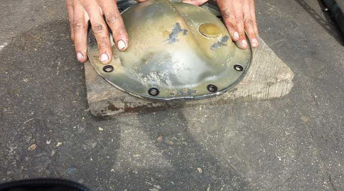

Ich bin der Bekannte von Harald mit dem leckenden Differenzial: passiert in den albanischen Bergen - einmal nicht aufgepaßt, schon war's passiert. Vor Ort in der Pampa haben wir den Deckel mit einemStemmeisen und Hammer soweit zurückklopfen können, dass die Öltropfen wenigstensn nicht mehr im Sekundentakt herauskamen. Wir haben es noch 30km bis zur nächsten Hinterhofwerkstatt geschafft, wo man uns an einem Sonntagnachmittag (!) mit großer Hilfsbereitschaft aufnahm. Deckel demontiert, Öl aufgefangen, Deckel ausgebeult, wieder montiert, Öl auf-/nachgefüllt - fertig. Das ganze für € 10.- ! Siehe Fotos.
Hat gehalten und würde wohl auch heute noch halten; ich habe aber zuhause aus Sicherheitsgründen beim :D den Deckel und das Öl tauschen lassen (für € 190.-).

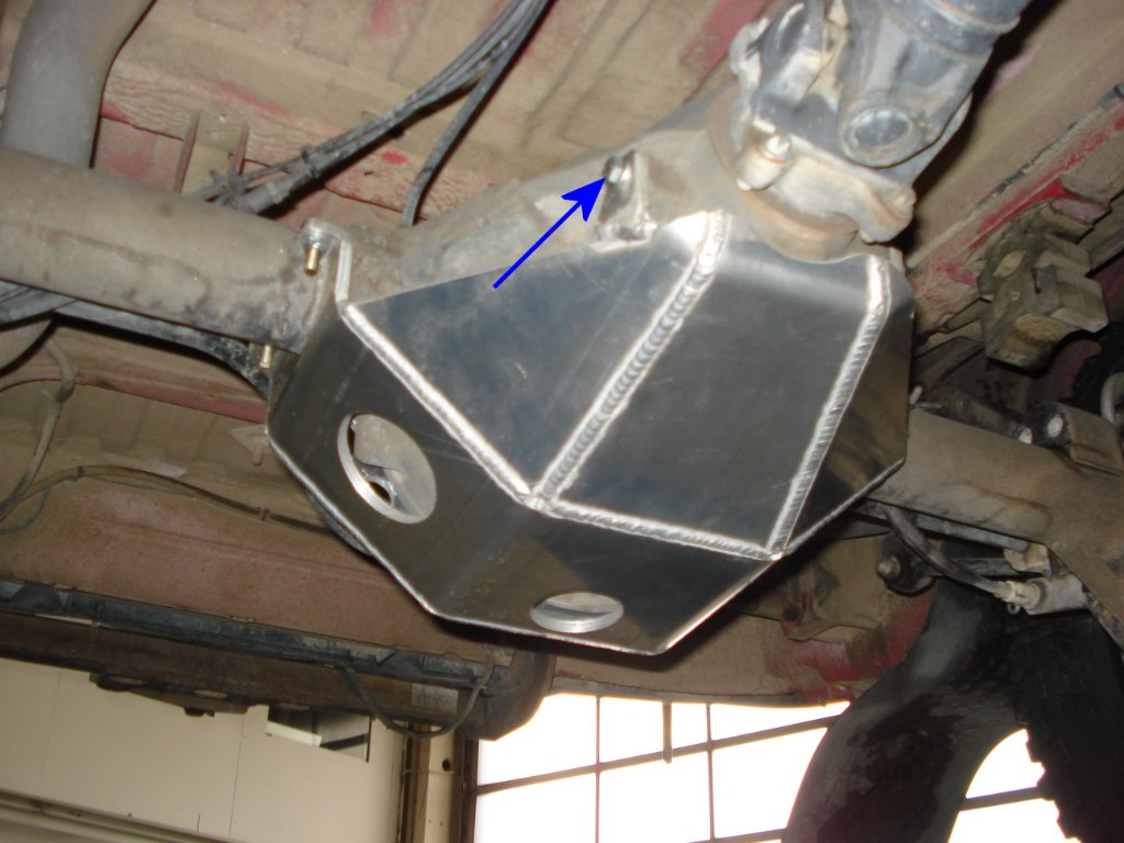

Im März habe ich gehandelt und den ORC-Schutz montiert (der wurde hier ja auch schon mal angesprochen). Der ist in der Tat sehr robust. Allerdings habe ich die vordere Befestigung anders gelöst. ORC würde in die beiden "Gehäuseverdickungen" (sind lt. MB fertigungsbedingt vorhanden und haben sonst keine Funktion) ein Gewinde schneiden und den Schutz dort anschrauben (siehe Pfeil auf dem einen Foto). Das war mir zu heikel, ich wollte am DiffGehäuse nichts ändern. Also habe ich einen Bügel über das Gehäuse "gelegt" und daran den Schutz befestigt (siehe anderes Foto).

meine "Bügel-Lösung"
ORC-Befestigungsvorschlag
