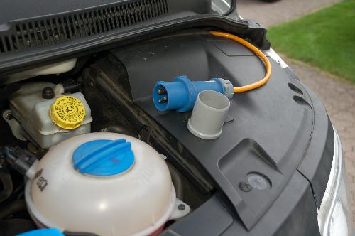

In wenigen Tagen wird unser Sprinter geliefert und dann beginnen auch die Arbeiten. Unter anderem erhält unser Reisebus dann auch eine 230V-Versorgung. Dabei möchten wir allerdings nicht das Blech aufschneiden. Wie beim T5 möchten wir im Motorraum einen CEE-Stecker haben, wo wir Landstrom heranführen können (siehe angehängtes Bild unseres heutigen T5).
Das 230V-Kabel soll dann durch die Spritzwand durch, am Fahrersitz vorbei und in der zweiten Sitzreihe hinter dem Fahrersitz dann ankommen. Dort kommt künftig unser Küchenmöbel hin, worin auch die Elektroverteilung untergebracht wird (Philippi LAE 232 mit FI/LS). Und logischerweise braucht es dann auch noch zusätzliche Leitungen zwischen Fahrersitz (EK1) und Elektroverteilung (für Inverter/Laderegler).
Frage:
Wie gelange ich möglichst einfach vom Motorraum über den Fahrersitz bis zur zweiten Fahrgastreihe?
Gemäss Forenbeiträgen hier gibt es in der Spritzwand eine Tülle, welche beim ODB-Stecker rauskommt. Wie komme ich von dort weiter zum Fahrersitz und vom Fahrersitz der linken Fahrzeugwand (in Fahrtrichtung) entlang zur 2. Sitzreihe? Wo gibt es Kanäle und was muss wie ausgebaut werden?

das ist genau wie beim t5 und fast allen autos, die da die tülle haben, das kabel kannst du einfach unter dem bodenbelag bis hinter den fahrersitz legen, ganz simpel beim sprinter. du kannst auch unter dem fahrersitz rauskommen oder dahinter. wie du willst.da sind nochmal kanäle für die batteriekabel
denn die batterie sitzt im fahrerfußraum.
sollte in 15 min passiert sein.
ich würde eine wandsteckdose im motorraum anbringen statt nur einen stecker. die kannst du schön verschrauben.
oder am unterboden an einem träger, wäre auch ne saubere lösung

Besten Dank. Beim T5 haben wir die Kabel unter dem Bodenteppich durchgezogen, aber das war halt immer zu spüren... Ich bin und war der Hoffnung, dass wir vom Diagnosestecker irgendwie in einem Kanal oder sowas zum Fahrersitz gelangen... Oder mache ich mir da einfach zu viele Sorgen und es geht einfach so unter dem Bodenbelag?
Beim T5 war der Stecker im Motorraum optimal (unter der Batterieabdeckung ist fast sowas wie eine ziemlich dichte Box). Beim Sprinter ist aber so viel Platz vorhanden, dass da schon eine Dose hinkommen wird. Eventuell sogar etwas verschraubtes, damit Wasser und Dreck da keine Chance haben (wobei... wenn das Wasser so hoch steht, dann ist wohl etwas schief gelaufen....).
