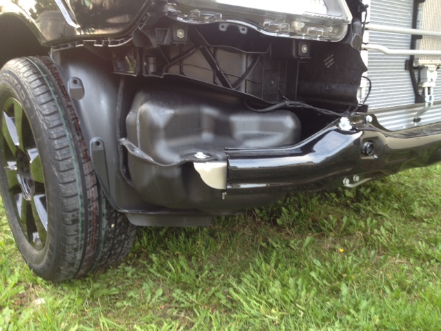

Hier erstmal ein Bild von der neuen Blase rechts vorne unter der Stosstange, Inhalt 18l:

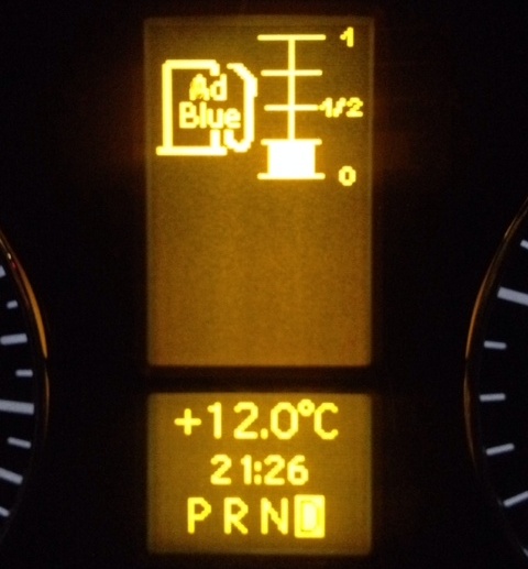

Für die Zahlenkünstler unter Euch hab ich dann auch gleich eine Rechenaufgabe, voll sind in der Blase 18l:

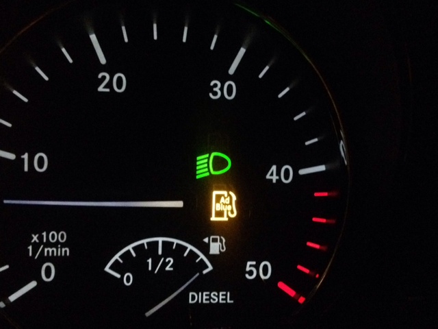

Bei einem Füllstand von einem Viertel erscheint im Kombi-Instrument die erste Warnung zum Nachfüllen, und im Drehzahlmesser leuchtet eine kleine "AdBlue"-Lampe

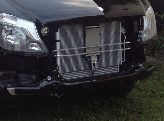

Hallo Thomas
wo sind jetzt die Ventilatoren vom Kühler angeordnet.
Ich kann auf dem ersten Foto keine erkennen.
BM
BM

Was passiert wenn Du einfach weiterfährt trotz leeren ADblue?Thomas hat geschrieben:Bei einem Füllstand von einem Viertel erscheint im Kombi-Instrument die erste Warnung zum Nachfüllen, und im Drehzahlmesser leuchtet eine kleine "AdBlue"-Lampe
Steffen
Thomas
- Beiträge: 1059
Re: Sprinter und AdBlue
Wenn das AbBlue leer ist gibts nur noch 70% Leistung.
Macht man den Motor aus und wieder an fährt der Sprinter nur noch 30km/h.
Mann sollte also immer eine Notration dabeihaben.
Auf dem Einfüllstutzen steht: "mindestens 5l"
Ich hab heute 10l nachgekippt, die Elektronik hat glatte 20sek gebraucht um das zu merken.

Also ist es sinnig neben den üblichen Kanistern die man schon mitschlörrt auch noch nen Pott AdBlue für alle Fälle an Bord zu haben, tolle Wurst. Gut, dass ich damit nix zu tun hab.
Ansonsten finde ich den Einbauort des Tanks etwas...hmm...unglücklich? Einmal vorne die Ecke beim Unfall eingedrückt schon läuft die Suppe aus. Ich weiss ja nicht was für einen Fez hier die Feuerwehr von wegen Umwelt und bla blub veranstaltet bei AdBlue?! NAtürlich gilt es den Unfall zu vermeiden, aber ich mein ja nur...

Welche Ventilatoren?blue_Mouly hat geschrieben:Hallo Thomas
BM

Ad Blue ist Harnstoff aka Pisse. Da macht die Feuerwehr nix.

Die Ventilatoren sind bei Längsmotoren immer hinter den Kühlern, weil DER Lüfter vom Motor angetrieben wird (Viskokupplung)

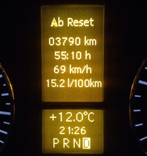

Aso, das war die Erstbefüllung ab Werk. Wenn der Tank wirklich voll war kommt man auf einen Verbrauch von 0,35L/100km, was einem Aufschlag von 0,18€ /100km gleichkommt.
Wirklich sparsam wird er aber nicht, wenn man die 15L am Display anschaut.
Da kosten dann 100km über 20€!

Das liegt nicht am Auto, sondern an mir! Ich fahre auf der Bahn meistens 150 - 170km/h, da braucht der einfach mehr.Twisty hat geschrieben:Wirklich sparsam wird er aber nicht, wenn man die 15L am Display anschaut.![]()
Gestern bin ich von Koblenz die 340km auf der Autobahn (fast immer) mit 100 - 110 gefahren, in den vielen Baustellen mit 80, da kam ich dann auf 11,3l/100km. Ich wollte unbedingt mit dem Tank noch Heim kommen. Hab ich aber nicht mehr geschafft und bin mit letztem Röcheln in die Autobahntankstelle 5km vor zu Hause eingelaufen. € 1,669/l !!!!!!!!!!!!!!! Also hab ich nur noch fürn 10er getankt, denn bei mir im Dorf liegt der Kurs grade bei 1,31/l
