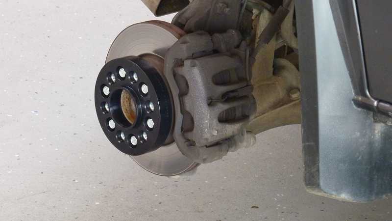

Hallo ,
habe selber auf mein 319 am Freitag bei TÜV vorne + hinten die eintragung bekommen ohne Probleme , distanzscheiben von goldschmitt ...die ganz DICKEN...

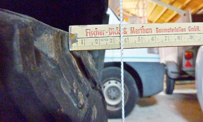

hatte auf meinem vorgänger auch welche drauf. 25mm auf jeder seite. die abnahme beim tüv ging ok, vorne eh kein problem, hinten war es grenzwertig. die lauffläche des reifens muß noch unterm kotflügel sein.
schleifen im radkasten etc. gabs nie.
super optik und die kiste schwankt (gefühlt) weniger, kurvenlage besser. lenkung minimal schwergängiger.

Ich trage mich auch mit dem Gedanken, die 30mm von Goldschmitt zu verbauen. Meine aktuelle Bereifung entspricht der von aikay, Reifentyp ist der BFG A/T.aikay hat geschrieben:goldschmitt 30mm pro rad i.v. mit 6,5x16 et62 und 245/75 r 16 absolut problemfrei.
Ich habe eigentlich keinen Grund, Eure Aussagen anzuzweifeln. Aberseits kann ich mir aber nicht recht vorstellen, dass - wenn die Reifenflanke noch 30mm nach außen wandert - diese nicht über den Kotflügel übersteht. Ich kann das im Moment leider nicht prüfen bzw. ausmessen, da das Fz fernab im Winterlager steht.
Wäre nett, wenn ich nochmal eine ermutigende Bestätigung bekäme, dass der Umbau ohne irgendwelche Arbeiten an den Kotflügeln abgenommen wird.
