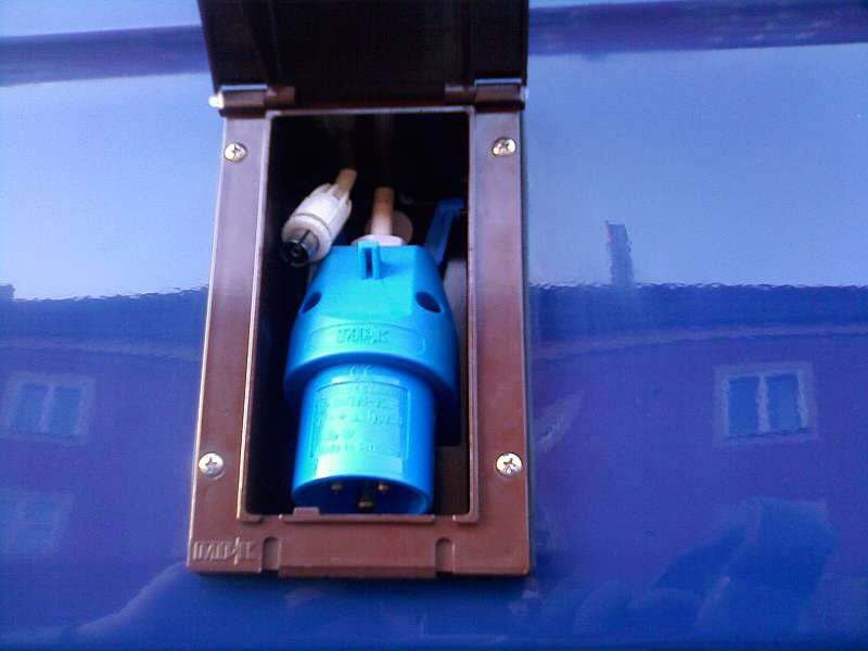

Meine Außensteckdose ist verrostet. Habt ihr Erfahrungen? Gibt es für dieses Problem gute Lösungsansätze oder Steckdosen mit Übermaß?
Ich will mir eine Plastikplatte anfertigen lassen weiß aber nicht wo und wie, Alu hatte ich mir auch überlegt bzw. Blech, bloß Plastik lässt sich am Einfachsten verarbeiten.

Bei nem älteren 12-er ist das fast normal, vor allem wenn der Rostschutz beim Ausschneiden damals schludrig gemacht wurde !
Ich würde mir nach sorgfältiger Entrostung beim Schlosser ne Alu-Platte anfertigen lassen und mit Sika anbringen !
Alu-Platte entweder in Wagenfarbe oder in Farbe der Dose anblasen, ggf. farblich einigermaßen passend eloxiertes verwenden !

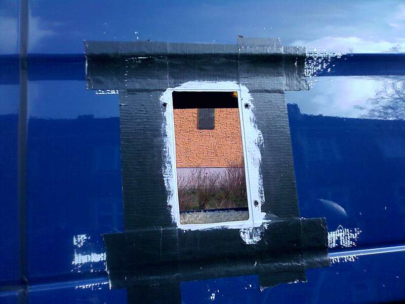

Nicht das Alu-blech oder deine Plastikplatte ist das Problem. Eher, wie schon Hans schrieb, die ``... sorgfältige Entrostung`` ist der Schwerpunkt. Machst du das richtig und nachhaltig, ist es am Ende egal ob du eine stabile Plastikplatte oder ein Alublech nimmst.
Wichtig ist dann, um Wasser eindringen zu verhindern, du Sika benutzt. Den farblichen Abgleich zur Karosse, stelle ich mal hinten an.
Mein Tip:
Den Rost großzügig mit Flex entfernen. Blanke Karosseriestellen mit Fertan, dann mit Rostschutz und weiter mit Farbe behandeln. Das drüber gesetzte Alublech oder die Plastikplatte mit Popnieten fixieren und alles schön mit Sika versiegeln. Zum Schluß dann die farbliche Note.

Ich hätt's nicht besser beschreiben können wie Holger
hatte aber gerade die Zeit nicht !
Wenn Du es so machst wie Holger es bebildert top erklärt hat, verschrottest Du vorher den 12-er eh Du um die Dose nochmal Rost siehst !
Selbstverständlich kannst Du auch Kunstoff nehmen, muss halt entsprechende Qualität haben !
