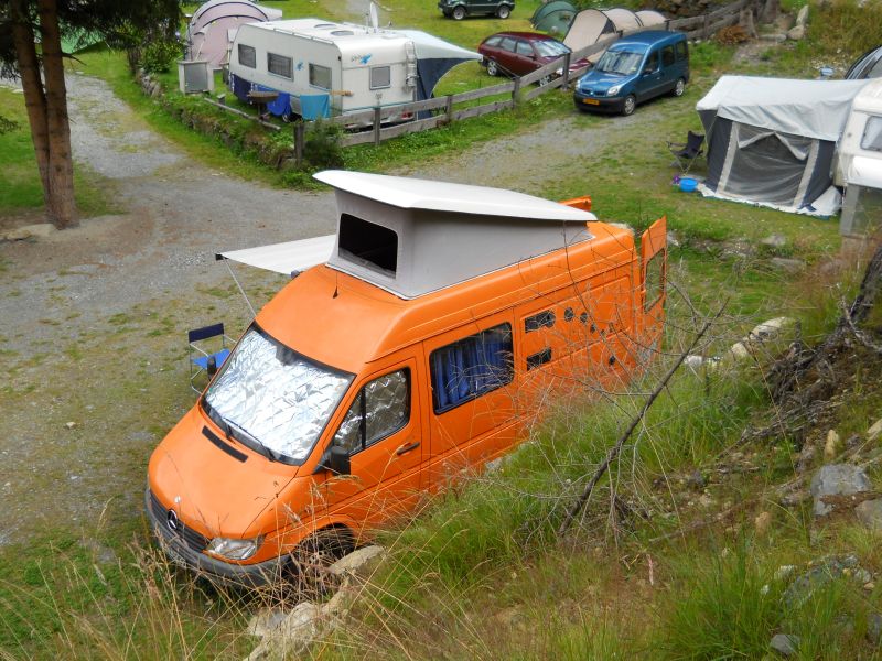

...wir haben ein Aufstelldach von einem T4 drauf, das sieht dann so aus:
Man kann oben schlafen, wir nutzen das Dach allerdings nur als Stauraum.

Dank Euch.
Sind also alles umgemodelte von andere Modellen.
Sollen 2 Schlafplätze eventuell entstehen....

poldi07 hat geschrieben:...wir haben ein Aufstelldach von einem T4 drauf, das sieht dann so aus:
Grüsse Poldi07
Sieht super aus -und ein Orangen ist immer toll! :)
Haben Sie auch bilder vom Innenseite mit aufgestelltes Dach? (und Bett?) Wir möchten auch sowas machen, aber ich muss meine Frau noch Überzeugen vom "Zeltschlafen"! ;)
