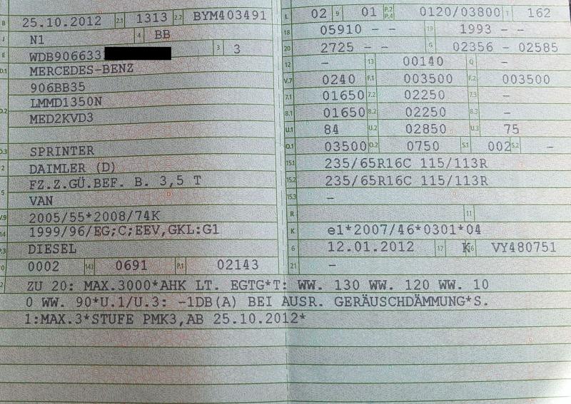

senseless
Beiträge: 11
Registriert: 01 Jul 2017 21:43
Wohnort: Reutlingen
Re: Suche Zulassungsbescheinigung mit 3.500kg Anhängelast
Beitrag von senseless »
:D
316 CDI Euro 5 L2H2 EZ 10/12
