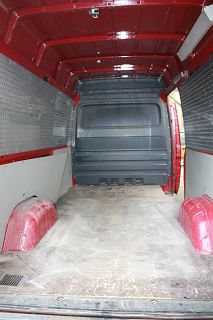

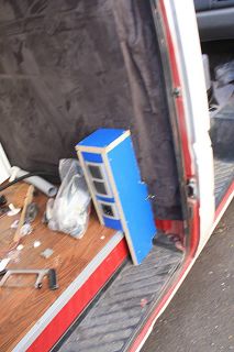

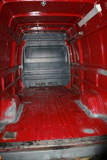

Laderaum nach ausbau der Werkstattausstattung

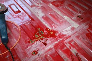

Am 22.02.2014 ging es los, wir bauten alle Verkleidungen und Bodenbeläge bzw. die Bodenplatte aus und fanden so gut wie keinen Rost am gesamten Unterboden.
Einzig, und diesen Fehler hatte die Werksniederlassung damals gemacht, dort wo die Sortimo-Regale mit der Bodenplatte (genau und nicht mit der Multiplexplatte, wie ich es normal kenne), fanden sich, wegen mangelnder Rostvorsorge leichte Rostansätze.
Jedoch hatte es für uns auch einen gewaltigen Vorteil,wir mussten keine Löcher bohren um die Bodenplatte zu befestigen :!: :)
Diese wir auch umgehend beseitigten( Abgeschliffen, Fertan, Rostschutzfarbe und Zinkspray). Die Arbeitsabläufe hatten wir noch ein paar Stellen, jedoch meistens nur aus Vorsicht, obwohl sich dort kein Rost befand.

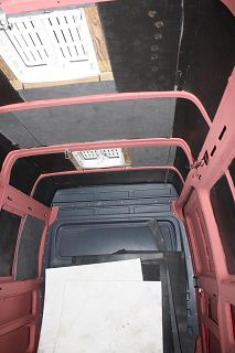

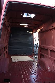

Nach der ganzen Rostvorsorge an der Bodenplatte, haben wir den gesamten Innenraum mit Rostschutzfarbe und zusätzlich mit Arylbodenlack gestrichen!

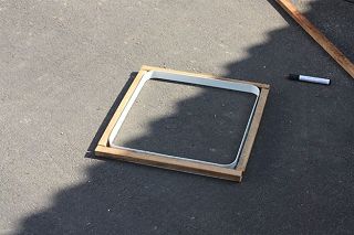

Als wir das erledigt hatten, ging es an den Einbau der beiden Dachluken! :)
Das erste Bohrloch bzw. dann der erste Schnitt mit der Stichsäge treibt einen schon gewaltige Schweißperlen auf die Stirn plus dieses flaue Gefühl im Magen.
Kein schönes Gefühl, aber was muss, dass muss! :roll:

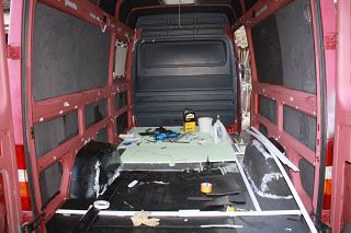

Nachdem die Dachluken eingebaut waren und wir die Hohlräume im späteren Wohnabteil mit Hohlraumfett bearbeitet haben, ging es an die Isolierung!
Grob gerechnet, da wir ja nur Dachluken verbauen wollten, wie viel Quadratmeter wir ca. an Trocellen benötigen! Wir kamen insgesamt auf ca. 28 qm, dabei haben wir in 6 x 7mm, 5 x 18mm und 3 x20mm Platten bestellt.
Da wir den Sprinter nicht im Winter benutzen, brauchten wir keine Eisfachisolierung, von daher reicht uns die Stärke.
Erst eine Schicht von dem 7mm Platten verklebt, darauf dann eine Schicht mit den 18mm Platten, für das dach haben wir 7mm für die Vertiefungen genommen und 20mm für die gesamte Fläche.

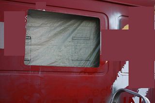

Irgendwie, ihr werdet es schon ahnen, hatten wir wieder einmal Glück! So erhielten wir zwei Seitzfenster für recht wenig Gegenleistung! Ein Bekannter baute in sein Wohnmobil Glasfenster und wollte seine alten los werden, wir nahmen sie gern entgegen.
Somit fing die erste Umplanung an, wir wollten einen Kühlschrank in Stehhöhe, da aber die Fenster eine Größe von 700 x500 mm hatten, passte das nicht mehr mit dem Kühlschrank! Wir haben uns dann Kurzfristig umentschieden und den Kühlschrank auf Bodenposition in unseren Plan versetzt.
Da ihr es auf den Bildern nicht sehen könnt, wir haben bei jeder Metallbearbeitung der Karosserie alles abgeklebt.
Die Fenster waren schnell verbaut und so konnten wir uns um die restliche Isolierung kümmern, welche noch um die Fenster herum fehlte.

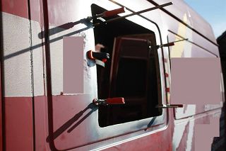

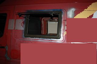

Einbau der Fenster, gibt es nicht viel zu sagen, außer das der Magen dieses mal ein nicht ganz so flaues Gefühl erzeugte... :lol:
Alles schön abgeklebt
Den Hilfsrahmen mit Sika-Kleber befestigt
Nun sind schon beide Fenster verbaut

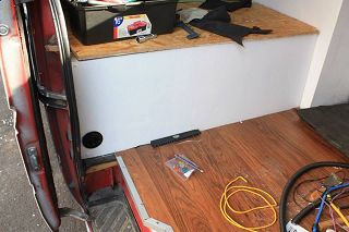

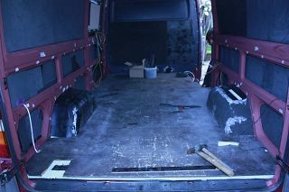

Weiter ging es mit der Bodenisolierung, dort verklebten wir mit Sika-Kleber die Hölzer für den Boden und die Erhöhung.

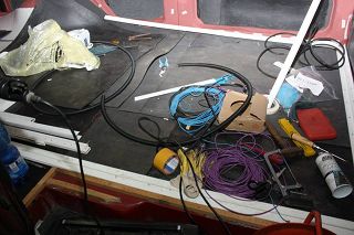

Nach dem dies Erledigt war, verlegten wir die Kabelkanäle für die 230V und 12V Stromversorgung.
Dazwischen kam 7mm Trocellen und darauf 20mm Stryodurplatten.
Danach wurde wieder die alte Bodenplatte (Siebdruckplatte) auf die Dämmung gelegt und mit der Karosserie verschraubt.

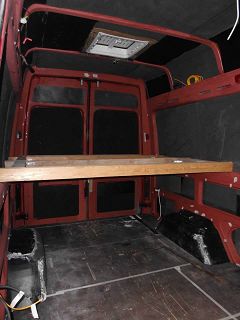

Nun waren wir mitten im April und wollten mit dem Innenausbau anfangen, dabei stellte sich jedoch schnell heraus, dass wir die Schlafbank vom T4 nicht verwenden konnten. Wir hätten so nur maximal 240mm tiefe für die Schränke gehabt, welche wir unbedingt einbauen wollten. :idea:
Also probierten wir an einen Nachmittag alle möglichen Variationen, jedoch stelle uns keine mit der Schlafbank zufrieden. Da wir alle nicht größer als 1,8 Meter sind, probierten wir, ob man sich auch quer hinlegen könnte, was auch funktionierte. :D
So klebten wir unseren Grundriss um und waren alle sehr zufrieden.
Daher nahmen wir Konstruktionshölzer und bauten das Bett mit einer großen Heckgarage. :wink:
Um möglichst wenig Platz zu verschenken, bauten wir das Gestell auf den Millimeter genau bis zu Hecktür.

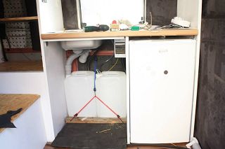

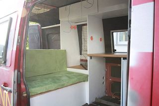

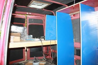

Wir behielten unseren Plan bei, dass die Küche sich auf der Fahrerseite befindet!
Wir bauten nun die Schränke und verschraubten schon einmal den Kühlschrank an die Vorgesehen Stelle im Wohnraum!

Wir montierten alle Vergleidungen, welche wir benötigten.
Nachdem wir alle Möbel passend zugeschnitten hatten, lackierten wir die Möbel in Weiß !
Es wurde immer wohnlicher im Innenraum und er nahm nun gestallt an.

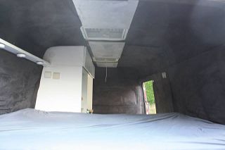

Für die Verkleidung von Wand und Decke wählten wir schwarzes Alcantara, damit wir einen schönen Kontrast haben im Fahrzeug, für die Sitzbank( welche wir auch Komplett selbst bauten) entschieden wir uns für grünes Alcantara!

Zum Schluss folgten im Innenraum, die Wasserinstallation und die restliche Verdrahtung der Elektronik!
was lange währt, wird endlich gut! :)

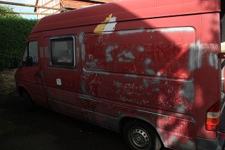

Nun musste er noch lackiert werden, da unser Stichtag immer näher rückte, an dem er endlich zugelassen werden sollte. :P
Vor der Lackierung
Wir hatten nur das Wochenende zu Lackierung, er musste Sonntag
Abend fertig sein, weil wir Montag Morgen den 26.05.2014 Termin beim TÜV hatten zu Typänderungsabnahme! :oops: Und so, wie man oben sieht, hätten wir ihn nicht wirklich vorführen können, also hieß es ranklotzen und rollen, rollen, rollen... :)
Erst haben wir ihn komplett mit Arylgrundierung grundiert und dann zweimal lackiert.
Die Typänderung war mehr als erfolgreich, der Prüfingenieur war voll auf begeistert und lobte mehr als einmal unsere Arbeit! :)
Ein kleiner Schicksalsschlag gab es jedoch am gleichen Nachmittag, da der Lack noch nicht wirklich ausgehärtet war, der Sprinter noch nicht unter Dach stand und es einen Platzregen gab, löste sich der Lack wieder und bildete Wasserblasen... :cry:
