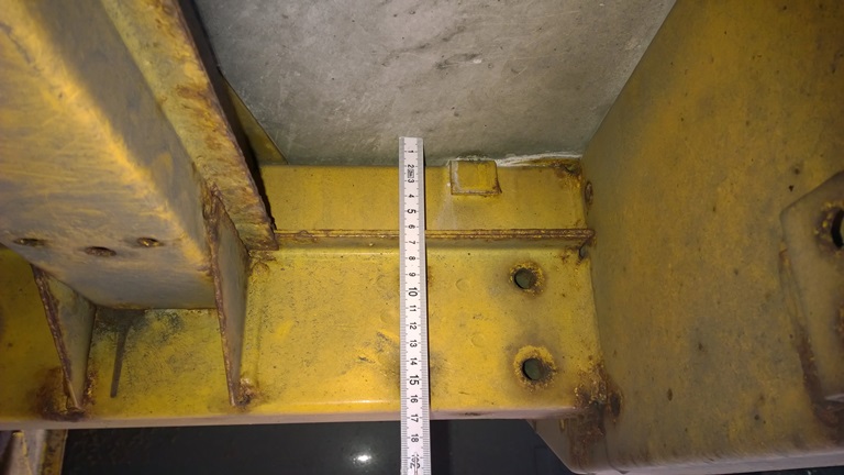

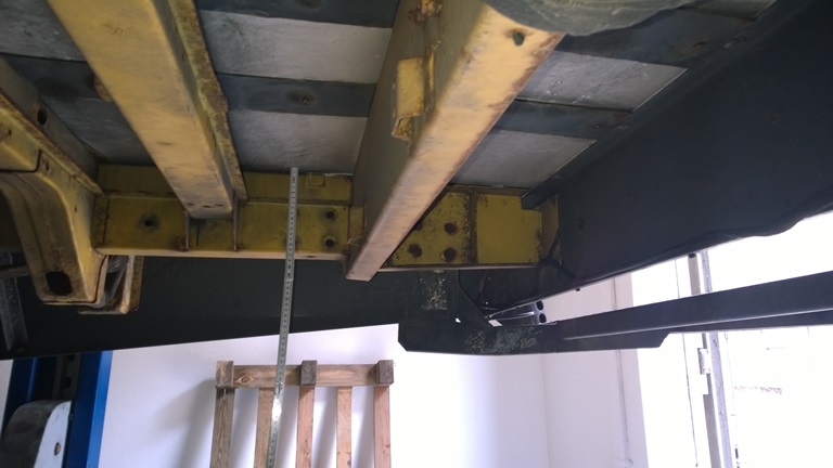

Hallo Schmidi,
ich habe meinen Postkoffer (Kögel Maxi) mal schnell auf die Bühne gestellt und Dir ein paar Fotos gemacht. Den Koffer / Boden tiefer zu legen sollte schwierig bzw. sehr aufwendig werden. Ich selbst habe meinen Postkoffer zum mobilen Büro- und Werkstattwagen umgebaut - dafür eignet er sich ideal. Die Rückseite des Koffers lässt sich ggf. gut entfernen, ein Spediteur hier hat das gemacht um größere Türen zu verbauen. Was den Pferdetransporter angeht, bin ich mir nicht sicher ob das sinnvoll ist. Der Abstand Straße zum Boden Koffers beträgt 66cm, dass ist für eine Rampe schon erheblich. Des Weiteren musste ich zwingend eine Luftfederung einbauen damit der Kögel-Koffer sich nach dem Umbau vernünftig fahren lässt. Wie bei jedem gebrauchten Sprinter hast Du mit Rost zu kämpfen, insbesondere die Bleche unter den Trittstufen sind bei den Postkoffern meist durch, da sie die meiste Zeit ohne Beladung stehen und das Wasser daher nicht durch den Abfluss ablaufen kann (Thema wurde hier im Forum schon oft diskutiert). Grundsätzlich bin ich mit dem Kauf aber sehr zufrieden, ich hab meinen Kögel-Sprinter jetzt 4,5 Jahre und fahre ohne größere Probleme (hoffe das bleibt so). Falls Du noch bestimmte Maße brauchst einfach melden.

also der Koffer selbst hat innen eine Höhe von 2m, da kann man super drin stehen. Ich hatte ursprünglich auch einen Rettungswagen ins Auge gefasst, aufgrund der hohen Laufleistungen und stärkeren Beanspruchung habe ich aber davon abgesehen. Meinen Kögel-Maxi habe ich mit 7 Jahren und 65000 km für 7500€ netto gekauft - war für mich ok. Grundsätzlich stellt sich eher die Fragen welche Länge des Koffers Du brauchst, die kürzere Variante ist häufiger zu bekommen und der Anbau einer AHK ist deutlich einfacher (beim MAXI brauchst Du einen Anhängerbock, da die hintere Rahmenverlängerung nicht tragfähig für eine AHK ist). Für einen Umbau ist die einzige Schwachstelle beim Postkoffer, dass der Boden nicht isoliert ist - ist aber ggf. leicht nachzuholen. Ein Lüfter zur zusätzlichen Belüftung ist auch schon verbaut, Aluminiumblech auf dem Boden verschraubt, ... .
