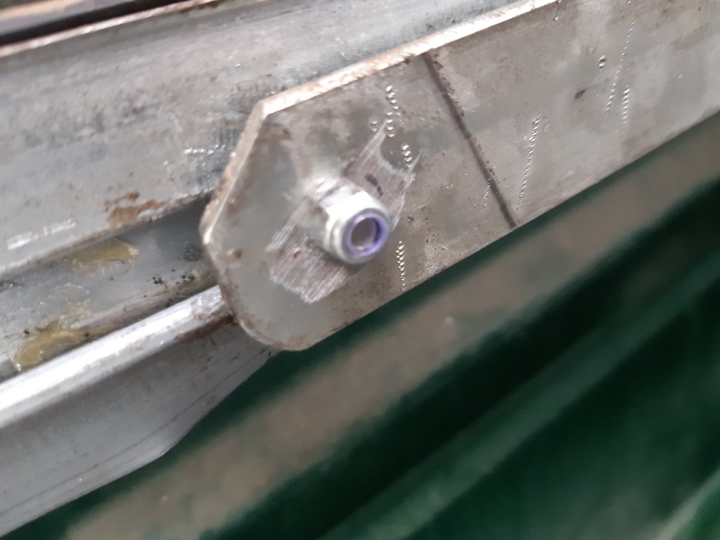

Wie auch immer, back to topic, gleiches hatte ich gestern am Sprinter auch, plumps, war das Fenster weg und heute sagt mir mein Dealer, ich soll das ganze Gestänge mit Motor für rund 200 Euro kaufen.

Vorgestern bei meinem LT BJ 2005 das gleiche Spiel: Scheibe will nicht mehr hochfahren und rutscht dann komplett in die Tür.
5min-Reparatur und die Scheibe ohne Gleitstück fixiert.
Gibts immer noch nicht zu kaufen?
Btw.: Zum Drucken sollte es das sein: https://www.thingiverse.com/thing:683339
Ich werde es de Tage mal testen, ob es in PETG funktioniert.
Update:
Eine ganz schöne Frickelei. Ich habe aktuell keine feine Düse im Drucker und hatte keine Lust den umzubauen, habe daher die Druckmaße etwas variert. Ich drucke nun mit 108% Vergrößerung und -0,1mm horizontaler Erweiterung.
Ich habe keinen anderen Weg gefunden, als erst das Gleitstück in dei Schiene zu legen und dann den Hebel/Pin rein zu drücken. Das klappt nur, wenn ich das PETG nochmals anwärme. Das funktioniert zwar, aber sieht nicht schön aus. Mal schauen, wie lange es hält.
Wenn jemand eine Idee für eine andere Konstruktion hat - nur her damit!
Update:

Re: Fensterheber Gleitstück gebrochen Sprinter 212 - BJ. 09.1997
das Gleitstück ist schon richtig, allerdings müsste der Pin zuerst durch das Teil durch. Man könnte es zwar erwärmen, aber dann wird es nicht mehr gut laufen. Vermutlich
muss man den Pin am Hebel ausbohren und dann wieder verschrauben. Dann hat man in der Zukunft das Problem aber nicht mehr und kann die Teile einfach ins Handschuhfach legen und ggf ersetzen.
