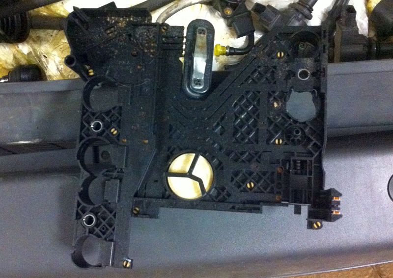

"Üblich" sei wohl eine undichte Schaltbox (Risse, in die das Öl eindringt).Bei meinem Sprinter war es dann auch maßgeblich die verstopfte/feste Getriebeölentlüftung. Das sich erwärmende, mithin ausdehnende Getriebeöl wurde alternativ durch die Ölwannendichtung herausgepreßt. Ich hätte als Kunde nichts anders machen können, um die Funktion der Teile zu beeinträchtigen oder zu begünstigen, sondern das ist eben der Stand der Technik des Herstellers.Hallo Rosi
was genau war der Grund dafür? Habe heute eine nasse Getriebewanne und rundherum vorgefunden, knapp über 60'000 km 2 1/2 jährig,
- KaWaianer
- Beiträge: 575
- Wohnort: Schweiz, AG
Re: 318 automatik oder schaltgetriebe?
.... irgendwie aber "erbärmlich" wenn das an diese "alten" 5G "stand der Technik bei Mercedes" ist. An meinem wurde wie gesagt im Frühling der 1. Service bei 40'000 km gemacht, dieser wäre ja erst bei 60'000 km fällig gewesen, also jetzt, aber es waren die 2 Jahre ab Werk. Fragt sich nun ob es das gleiche Problem an meinem ist, 20'000km nach dem Service ...
