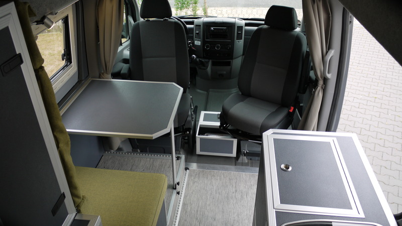

seit diesem Sommer ist unser im Februar ausgelieferter Achleitner Crafter ein fertiges Reisemobil. Um- und Ausbau (Auftstelldach, Solar, Casemakermöbel, Trinkwassertank ...) wurden von Custom Campers in Warendorf erstklassig erledigt. Einen ersten Eindruck können die drei angehängten Fotos vielleicht vermitteln. Wen's interessiert: mehr Bilder gibt es auf der Seite von Custom Campers ("VW-Crafter 4x4 Compact")
Die Jungfernfahrt ging in die spanischen Pyrenäen und das Auto hätte uns als Wohn- und Reisemobil on- wie offroad schwer begeistert, wenn der VW nicht ein paar Macken hätte, die uns gar nicht gefallen:
13 - 15 Liter/100 km scheinen mir auch für ein so hohes (mit Ersatzrad 2,95 m) und schweres (3,500 kg voll beladen) Auto mit permanentem Allrad und AT-Bereifung ziemlich viel. Insbesondere bei unserer extrem entspannten und spritsparenden Fahrweise: Autobahn immer 90 - 110, nie mit Klimaanlage, cruisen auf Landstraße mit 60 - 80 km/h, kaum überholen etc. Das höchste der Gefühle war ein Tankzyklus mit 12,4 Liter im Durchschnitt nach ca. 400 km Landstraßen mit einer Durchschnittsgeschwindigkeit von ca. 40 km/h.
Das Getriebe schaltet sich so grob, dass ich manchmal zweifle, ob es überhaut synchronisiert ist. "Weiche" Schaltvorgänge ohne "Zahnradkratzen" sind in den Gängen 1 - 3 praktisch unmöglich. Tritt man nach dem Anfahren auf die Kupplung, um in den 2. (später in den 3.) Gang zu schalten, tut's einen Schlag, dass man fürchtet, die Kardanwelle hängt sich aus. Das gleiche, wenn man schnell vom Gas geht und die Kiste in den Schiebebetrieb geht: Ein Schlag unter dem Wagenboden, der dem Neuwagenbesitzer fast körperlich (zumindest aber in der Seele) wehtut :oops:
Die Vorderachse poltert bei kleinsten Unebenheiten (Kanaldeckel, Straßenschäden), als ob da was locker wäre. Bei Nickbewegungen (anfahren, bremsen, Kurven) quietscht sie.
Was ich gerne von anderen Achleitner-Fahrern wüsste: Kennt ihr das von euren Autos auch? Ist das also normal bei so einer Offroad-Karre fürs grobe Gelände? Sind wir einfach vom VW-Bus verwöhnt und bilden uns da was ein? Oder würdet ihr sagen, da stimmt was nicht und VW/Achleitner müssen da nachbessern?

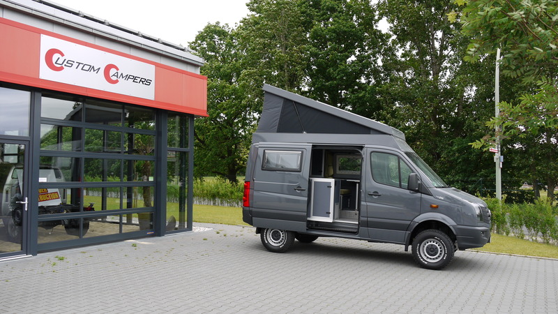

Wir hatten vorher einen T5 California 4M, der uns letztes Jahr geklaut wurde. Der war für hiesige Verhältnisse meistens ausreichend, was Gelände und Wohnen betrifft, aber eben nicht immer.
Für längere Reisen wollten wir 1. mehr Wohnraum (bei schlechtem Wetter), 2. mehr Offroad-Fähigkeiten, 3. mehr Autarkie (Strom, Wasser) 4. mehr Stauraum und 5. ganz unbedingt Stehhöhe unter dem geschlossenen Dach bzw. unter dem Bett. Das Gebuckel im California, wenn das Dach unten ist, hat uns einfach nicht getaugt. Weil ich kein Riese bin, war das alles gut mit dem Achleitner Crafter mit einem Aufklappdach zu realisieren.
Für uns wäre das Auto tatsächlich die Eier legende Wollmilchsau, die man reiten kann, wenn jetzt noch die technischen Probleme behoben werden (s.o. + Motorsteuerung spinnt, Leistungsverlust) könnten. Mal sehen ...
Zum Verbrauch: s.o. Da die Kiste erst 7000 km hat, hoffe ich noch auf Entspannung, wenn sie erst mal eingefahren ist. Aber ob ich je auf 10 - 11 Liter komme, wie andere Achleitner-Fahrer berichten, das bezweifle ich doch sehr. Den Achleitner Crafter gibt's übrigens nur mit 163 PS.
