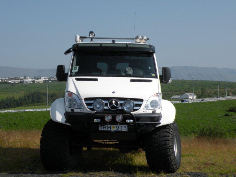

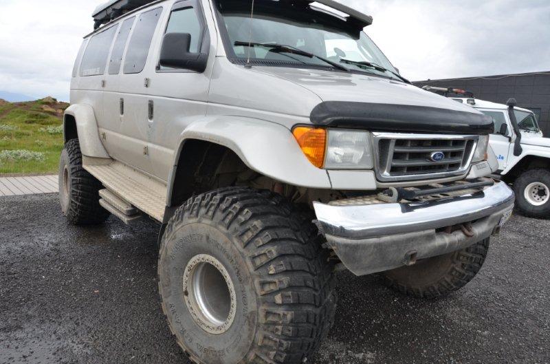

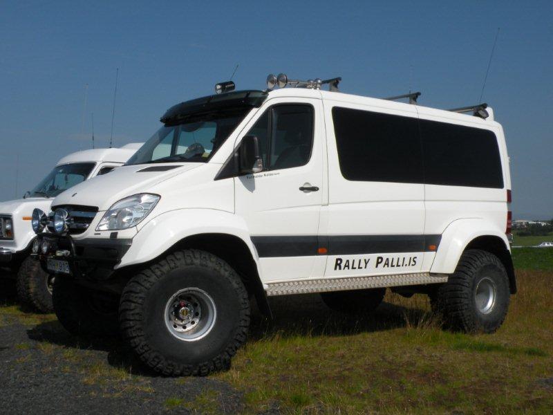

Wenn man aber wirklich richtig ins Gelände will kann man sich an den Isländern orientieren, nur wo sind die Länder und Strecken wo man solche Spielzeuge noch mit Spaß fahren kann ohne das der IS oder andere Spielverderber mitspielen.

naja... die isländer sind wieder eine ganz eigene sparte und lassen sich nicht mit 0815-Offroadern vergleichen - deshalb gibts eigene defender isländer, landcruiser isländer etc.
egal ob Landcruiser oder Defender oder Sprinter. vor allem wenn du 400kg auf der Dachgallerie lagerst
