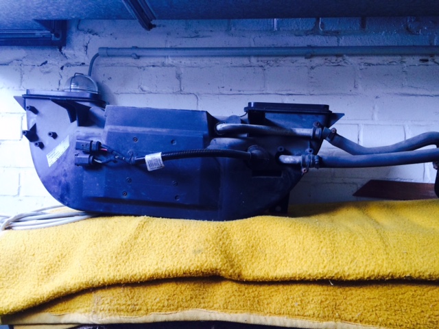

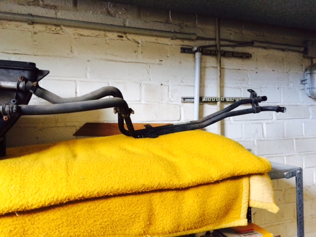

Re: Zusatzwärmetauscher hinten
Hallo,Rosi hat geschrieben: 19 Jan 2016 11:00 Wärmetauscher.jpegWärmetauscher Rohre.jpeghttp://sprinter-forum.de/viewtopic.php?f=11&t=6771
http://sprinter-forum.de/viewtopic.php? ... 45#p171945
http://sprinter-forum.de/viewtopic.php? ... 76#p167976
kannst du mir zufällig sagen, welches der beiden Rohre auf den Fotos der Vor- bzw. Rücklauf ist?
Ich hatte auch diesen Zusatzwärmetauscher verbaut, ihn aber demontiert und an dessen Stelle eine Luftheizung verbaut. Jetzt habe ich aber an die "freien" Kühlwasseranschlüsse an der Wasserstandheizung unter der Fahrertrittstufe einen Warmwasserboiler angeschlossen, der vor dem rechten Hinterrad verbaut ist. Dafür habe ich das Warmwasserkit von Tigerexped benutzt. Nur funktioniert mein System irgendwie nicht. Möglicherweise habe ich Vor- und Rücklauf vertauscht. Das möchte ich aber erstmal eruieren, bevor ich wieder alles auseinanderpflücke.
Bei der Wasserstandheizung unter der Fahrertrittstufe kommen DREI Kühlwasserleitungen an. Warum 3?
