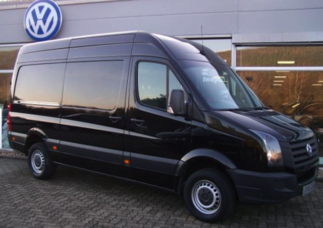

Hier ist das gute Stück:
Zum Thema ABLASTEN habe ich auch zwar schon einiges gefunden, aber was wäre der Nachteil?
Ich denke ich muss meinen "NEUEN" und das Umbauprojekt noch etwas mehr beschreiben:
Der Crafter soll hinten eine recht große Sportequipment "Garage" bekommen mit Bett längs zur Fahrrichtung darüber. Kleine Sitzbank auf der Fahrerseite. Nachrüsten muss ich noch Drehsitze (Drehplatten habe ich bereits), Serien Seitenscheiben (Fahrerseite evtl. Schiebefenster, Beifahrer fix), Innenausbau inkl. Isolierung, Elektrik inkl. Zweitbatterie, Standheizung etc.
Aber jetzt back to TOPIC: Gefunden habe ich bisher die SINS Delta 4x4, Sorbet (CW3?) und Tomason Felgen. je mehr ich lese, umso unklarer wird alles. Ich lese was von 18,19, 20 Zoll. Dachte eigentlich bei 18 wäre eher schluß. Wie groß sollten sie den sein? Ab wann leidet der Fahrkomfort? Ich meine Reifen (55, 60, 65, etc.) vs. Zollgröße? Was wäre der beste Kompromiss?
Karosseriearbeiten wollte ich eigentlich nicht machen. Habe ich noch nie gemacht / machen lassen. Bisher habe ich bei all meinen Vans immer nur Reifen/ Felgen die mit ABE kamen genutzt. Einzelabnahme ist für mich ein Fremdwort..
Das kriege ich schon hin, aber will natürlich keinen Fehlkauf machen, der nicht eintragbar ist...
