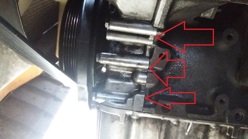

Das Foto ist von unten nach oben gemacht. unten ist ölwanne und vorne kurbelwellenscheibe An den pfeilen öl es herraus. Welche Dichtung ist das und wofür??

Ich möchte mich kurz vorstellen...ich komme aus der Nähe von Köln und restauriere gerade meinen Sprinter Bj 1995 308D 79PS.
Soweit läuft alles ok.
Jetzt habe ich aber folgendes Problem.
Der Motor leckt an einigen Stellen. Kurbelwellensimmering und Ölwannendichtung habe ich erkannt.
Vielen lieben Dank schon mal....Gruss Sascha

Wenn ich das richtig gedeutet habe:
Steuerkettenkasten, versuche vorsichti
die Schrauben mit GEFÜHL etwas nach ziehen.
Toi,Toi

Hi,ich werde das mal versuchen......Danke.
