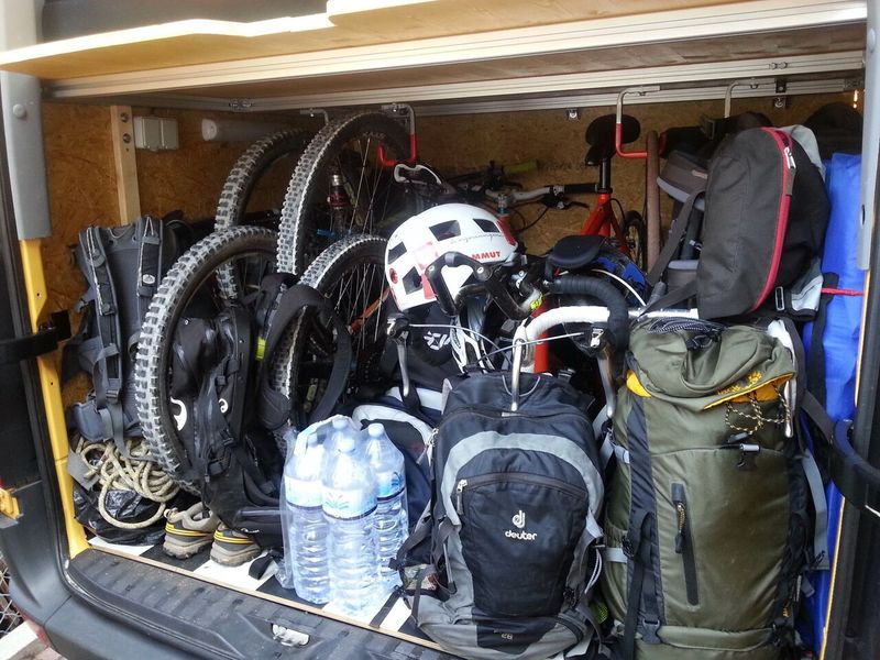

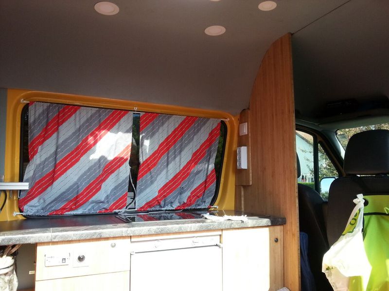

Mein Umbau hat den von dir gewünschten Schnickschnack incl. der auch für mich notwendigen Fahrrad-Garage.
Garagenhöhe ist so gewählt, dass man die Bikes noch bequem mit ausgebautem Vorderrad verladen kann. Rad raus dauert zwar pro Bike ne Minute extra, für das Bett bleibt dadurch aber mehr als nur eine "Schlafritze" an Höhe.
Du siehst ja auf den Bildern, dass es schnell mal voll wird. Ist Gepäck von 2 Leuten...
Küche ist für das was drin ist (Staufach drunter, Heizung, Gasflasche, Frischwasser, Kühlschrank, Kocher, Spüle) ziemlich platzoptimiert gebaut. Das Bett ist auch schon "verschiebbar", um etwas mehr Wohnraum rauszuholen. Wie du das alles auf 70cm weniger Fahrzeuglänge unterbringen möchtest, ist mir ein Rätsel.
