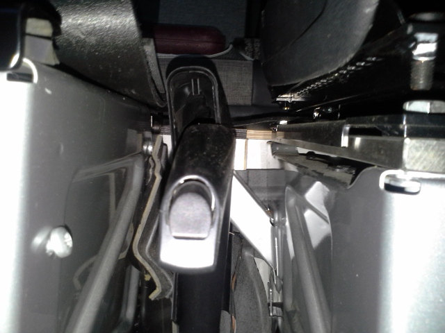

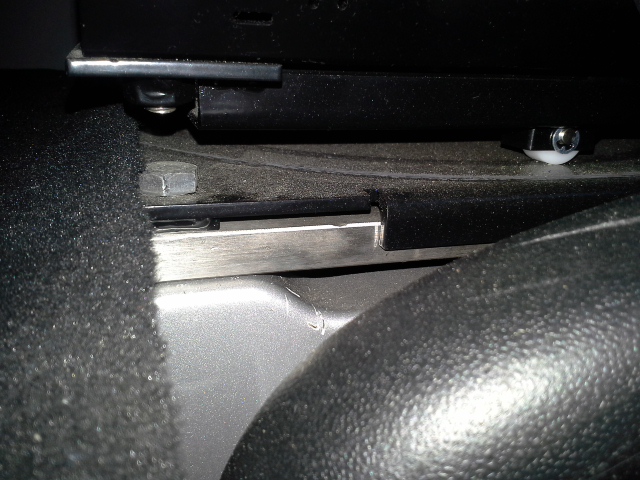

Hi Criss,
ich habe meine Zweifel das es geht denn ich habe bei mir die Doppelsitzkonsohle behalten und mit ordentlich aufwand einen Einzelsitz montiert.
Wenn ich nun meinen Fahrersitz drehe überstreift die Dreckonsohle den Doppelsitzkasten um ca 4-5 cm deswegen denke ich das es nicht so einfach möglich ist.
Das war bestimmt nicht das was du hören wolltest
aber es könnte dir den Aufwand sparen...
ich versuche nochmal ein Bild zu machen wenn ich nachher raus gehe und werde es hier rein setzen zum besseren Versändniss
Grüße Raphael
Grüße Raphael

Re: Drehkonsole in Verbindung Doppelsitzbank
habe Bilder Gemacht
Bilder sind zwar an der falschen Stelle, veranschaulichen aber das Problem
Ich bitte die Unordnung zu entschuldigen, bin leider noch nicht ganz am Endstadium..
LG Raphael

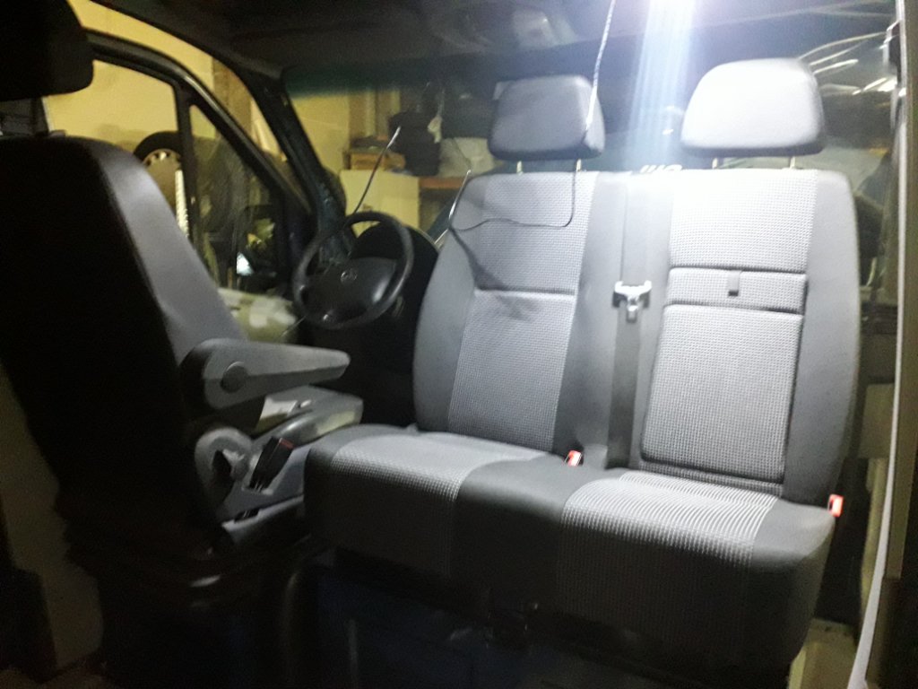

Ist zwar schon älter aber man stolpert unweigerlich darüber wenn man bei Google sucht.
Es gibt drehkonsolen für die doppelsitzbank für den NCV3. Die die ich verbaut habe ist nach Ece R14 geprüft. Allerdings ist die Doku nicht so gut.
Funktioniert sehr gut . Als Fahrersitz habe ich einen luftfedersitz verbaut.
