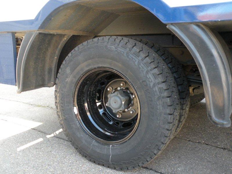

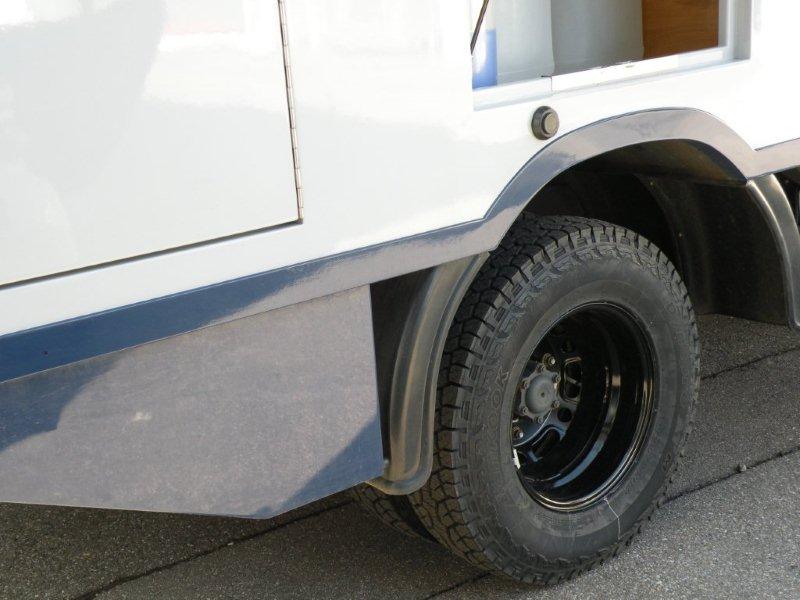

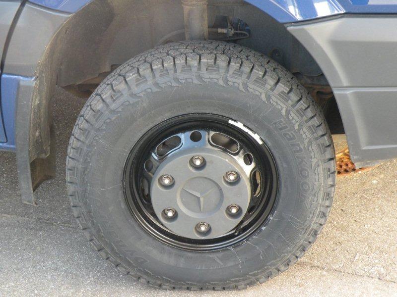

:!: :?: :!: was soll uns Dein Beitrag sagen, mir erschließt es sich momentan nicht. Ich habe Mikesch alle wichtigen Details und Mercedes Artikel Nummern genannt und das funktioniert .....
Anbei Bilder nach der Umbereifung.
Gruß Vagabundo

P.D. Bilder sehen geil aus :D
