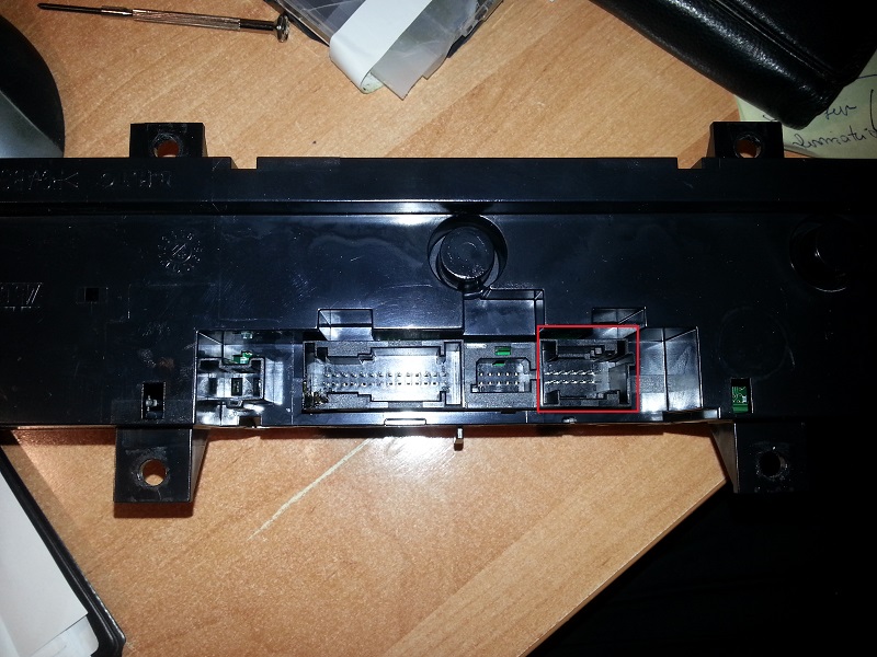

Hallo liebe Sprintergemeinde,
kann mir von Euch jemand die Pinbelegung für den 12 pol. Stecker der hinten am Steuerungsmodul für die Klimaanlage
aufgesteckt ist nennen? Hier geht es mir hauptsächlich um die CAN-Bus Leitungen.
Habe einen Sprinter 906 Bj.07/2013.
Danke schon mal im Voraus.
Euer Kalle
MainzMichel
Beiträge: 255
Registriert: 17 Dez 2011 22:17
Re: Pinbelegung 12 pol.- Stecker Klimaanlage 906
Beitrag von MainzMichel »
Späte Antwort, aber vielleicht nutzt es ja noch etwas.
Die CAN-Leitungen sollten sein auf Pos. 6 CAN-B L in braun und Pos. 12 CAN-B H in braun/rot.
