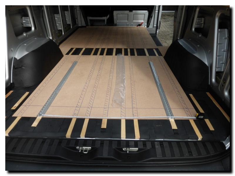

Ich habe Leisten geschnitten, und diese auf den Boden geklebt, dazwischen ist 30 mm X -Trem Isolierung, und darauf eine 15 mm Pappelsperrholzplatte. In die Vertiefungen des Bodens habe ich 10 mm X-Trem eingelegt,
Auf der Sperrholzplatte liegt ein spezieller Teppich, der von der Unterseite mit einer nicht wasseraufnehmener Isölierung versehen ist!! ( Geschlossenporiger Schaumstoff ) Ergebniss: Wunderbar warme Füsse. Der Teppich kann mit dem Kärcher abgewaschen werden!!!

Die Sicken/Erhöhungen wo die Holzleisten draufkommen mit Bremsenreiniger reinigen, mit Primer vorbehandeln und mit Sikaflex verkleben, Extremisolator dazwischen, Platte drauf und mit den Holzleisten verschrauben - fertig.

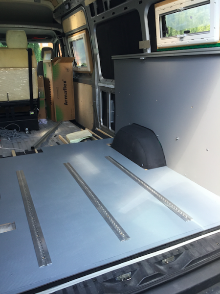

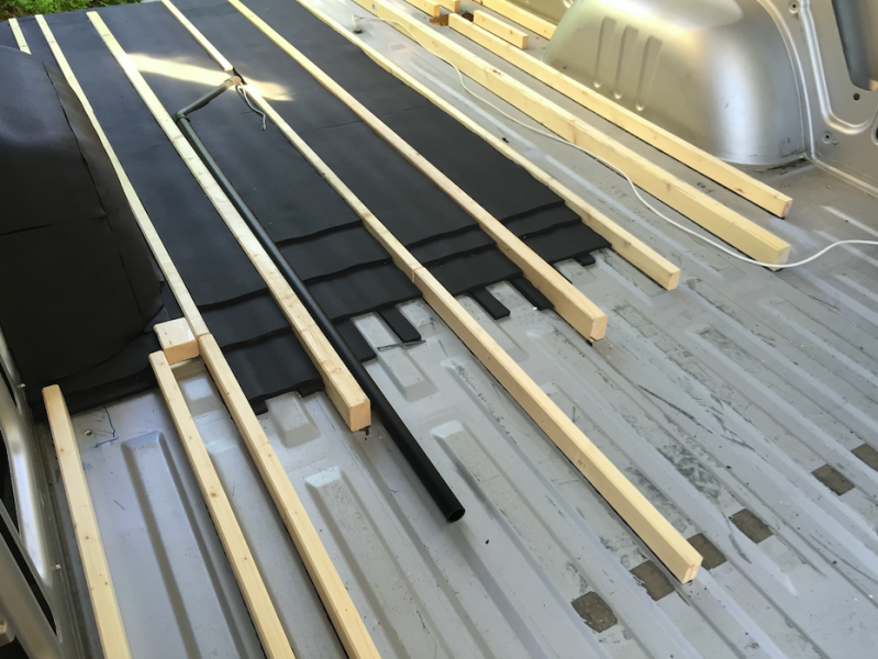

Ich habe es ähnlich gemacht wie beschrieben:
Holzleisten auf den Boden in die Sicken geklebt (Kleber: Sika 252)
dazwischen selbstklebendes Armaflex mit verschiedenen Stärken aufgedoppelt bis sich eine ebene fläche ergab.
darauf 3mm Sperrholz zur Stabilisierung and die Leisten verschraubt
dann 20mm Styrodur (keine Geräusche, bei der letzten Kontrolle alle Platten in Ordnung !)
anschliessend eine Bodenplatte 12mm (hier darauf achten dass die Stosskanten der einzelnen Platten dort zusammenkommen wo man später nicht hintritt) verschraubt und formschlüssig, kann sich also nicht bewegen.
alternativ: Laminat
ich habe als Abschluss einen PVC Belag genommen.
alternativ: Laminat

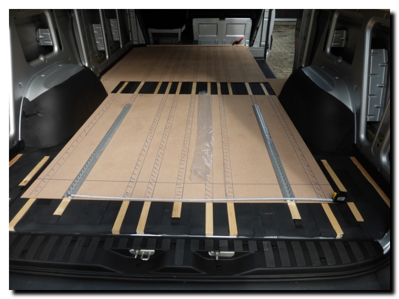

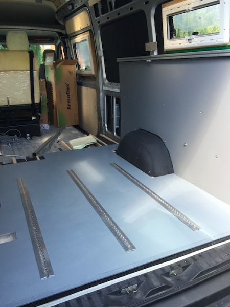

So habe ich es auch gemacht
Leisten auf den Boden geklebt. Die Zwischenräume mit Armaflex aufgefüllt. Siebdruckplatte auf die Holzleisten geschraubt

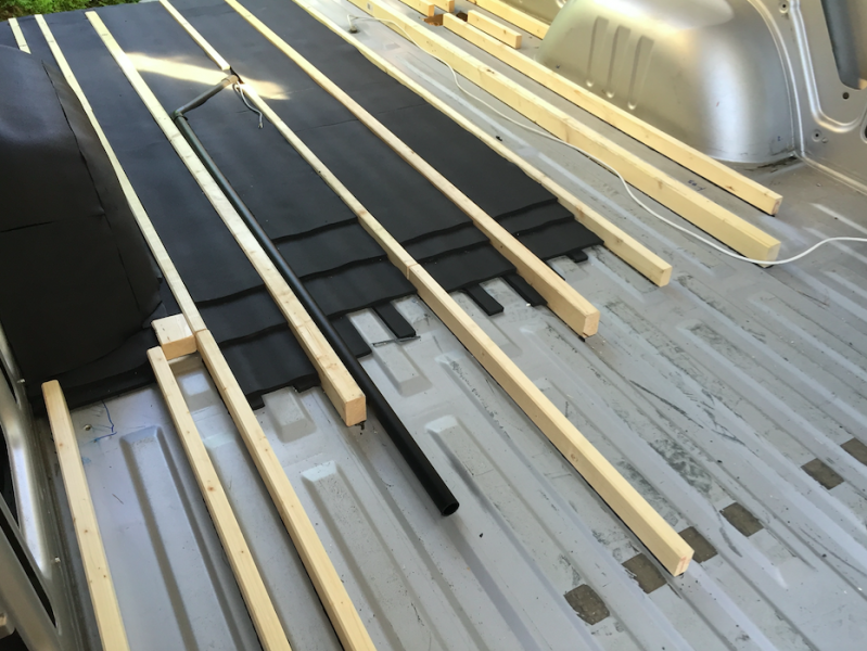

genau so wie Frank habe ich es auch gemacht
Latten kleben, Armaflex dazwischen und oben drauf eine 12 mm Siebdruckplatte.
