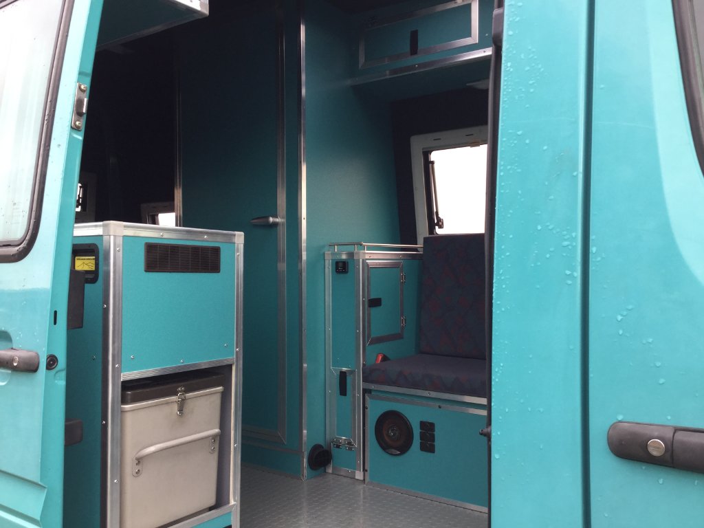

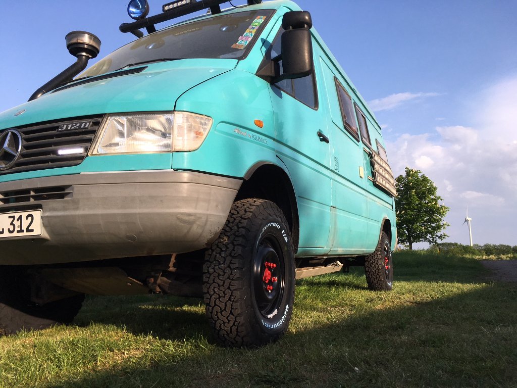

Aber ganz allgemein hänge ich mal ein paar Bilder vom Auto an ( bisher unterwegs in Marokko, Albanien, Balkan, Pyrenäen, Griechenland und diversen Zielen in der Nähe )
Innenausbau Fa Desert Service Pausa/Vogtland 4 Sitzplätze, Küche, Naßzelle, Querschläfer ( etwas knapp, da ohne seitliche ´Backen´ , geht aber, wenn man nicht viel über 1,70m mißt und leicht diagonal liegt ... dafür ist reichlich Stauraum unter dem Bett )
