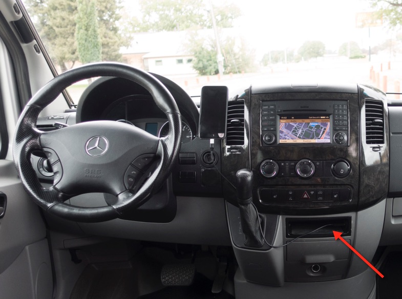

Ich habe einen ungenutzten DIN-Schacht (ganz unten). Dort würde ich gerne zusätzliche Displays, Schalter und USB-Steckdosen einbauen. Gibt es Blenden, die man statt des Ablagefaches dort verwenden kann?

die gibt es, denn bei meinem Sprinter liegt eine in der Ablage der Fahrertüre. Die Blende blieb übrig, als ich ein Radio eingebaut habe. Da unten auch ein Radioeinschub passen würde, passt auch die Radioblende von oben.
Ich kann nach den Feiertagen nochmal genau schauen und es ausprobieren. Dann kann ich auch die Nummer hinten auf der Blende abschreiben. Die Dinger kosten bei ebay zwischen 5,80 und 8,90€ inkl.Versand.

Ich hab mir so ein Teil reingebastelt:
http://www.ebay.de/itm/Auto-KFZ-2-USB-S ... Sw8-tWarO7

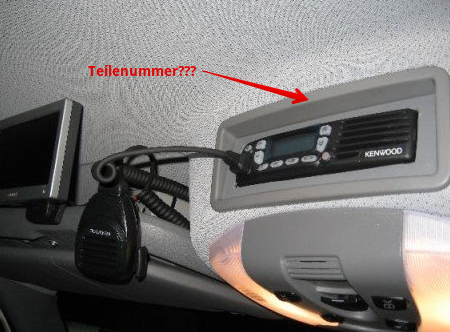

Kann mir jemand die Teilenummer dieses grauen Teilchens hier sagen (siehe Bild). Also der graue Einbaurahmen/-schacht, der in den Himmel eingebaut wird, wo auf dem Bild das Funkgerät drinsitzt? Zielfahrzeug 906 Hochdach. Danke!

alle Teilenummern die du brauchst.....
http://www.mbcarmine.ru/catalog-mercede ... subgrp=090
dein gesuchtes Teil hat die Nummer 190
komplett braucht du um den Schacht nachzurüsten
Nr. 180+185+190+195 + 4 x 10er Schrauben
Nr.195 dient als Rückwand für den Schacht
der Ablageschacht von unten passt nicht....
