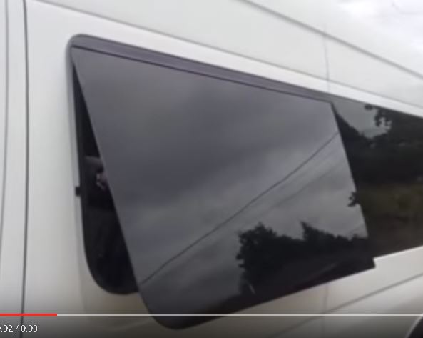

Ich hätte am liebsten solche Fenster https://www.amazon.com/CRL-2003-Sprinte ... CR725Z2F6Y dann kann man auch Lüften wenn es regnet.

Leider gibt es zu dem Interessantestem Fenster "half slider" kein Bild, ist es dieses hier?: http://leisurevehiclewindows.co.uk/wp-c ... -Glass.jpg
