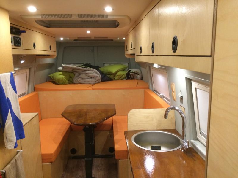

Hallo Almi,
ich habe die Sitzgruppe quer im Auto, also Außenkante Rückenlehne zur gegenüberliegenden ca. 185cm. Das ist für uns perfekt, der Tisch ist ausreichend groß und wir haben ausreichend Beinfreiheit.

Ich habe es so gemacht. Vielleicht hilft das. Sitzbank fänge ca. 60cm hinter dem Beginn des Laderaumbodens an. Die Klappe der Bank ist allerdings nochmal ca. 6cm überstehend. Tisch würde ich unbedingt verschiebbar machen! Gibts so Schienen von Reimo. Ich schiebe jetzt schon viel hin und her.
LG
LG
