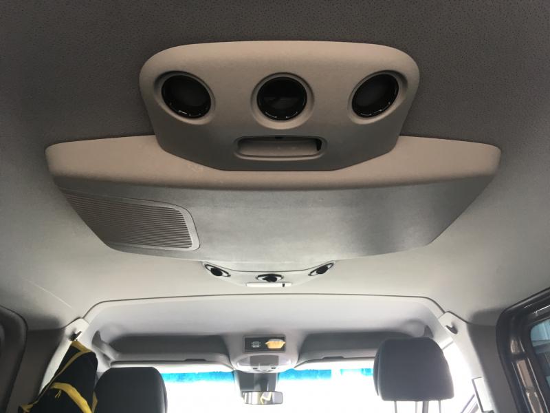

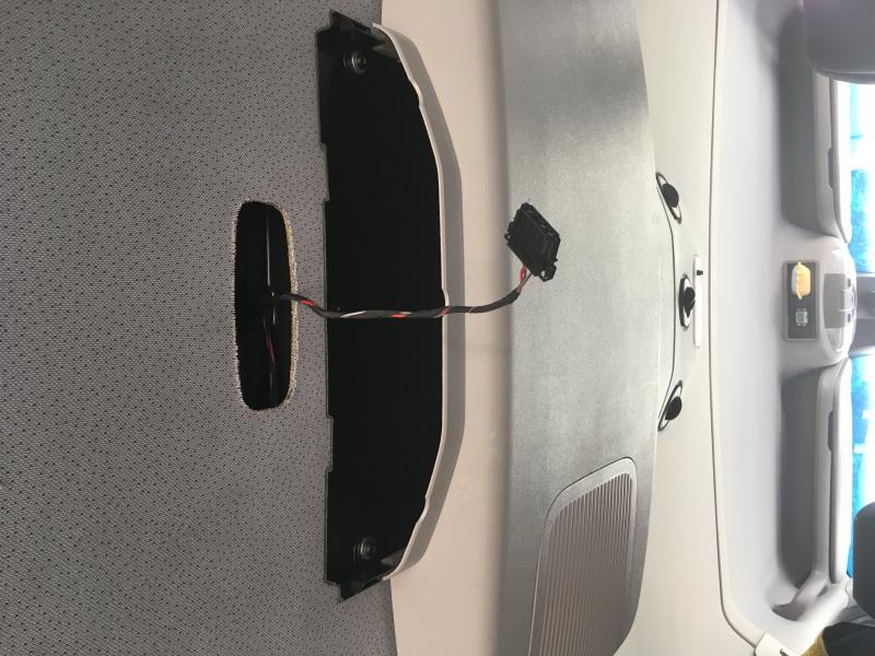

ich habe mich mal dran gewagt. Wen´s interessiert. Der Original-Lüftungskanale ist mit etwas Ideenreichtum gut anzupassen und zu kürzen. Der hintere Kanal ist nach Abnehmen der Blenden mit 4 Schrauben angeschraubt und in das Mittelteil eingesteckt. Die Schrauben zum abnehmen der Blende findet man in den Lampenfassungen. Einfach die Lampen ausbauen. Die Blenden sind aufgeschoben. Man braucht also den vorderen Bereich nicht demontieren, nur die Blende vom Mittelteil muß vorne gelöst werden. Ich habe das Untertiel dann einfach mit der Kreissäge so gekürzt das ich das ich hinten wieder original abschließe. Wichtig ist die neue Anschlussnaht dicht zu bekommen und evt. hochstehende Öffnungen so abzukleben das sie nicht anfangen zu pfeifen im Betrieb. Um das Abschlussteil an den Himmel wieder zu verschrauben habe ich 2 Gewinde eingenietet. Man sieht auf den Bildern wo die alten Gewinde saßen. Mein Laderaum hat also jetzt eine schöne homogene Fläche trotz Dachklima.
Ich weiß leider nicht wie ich die Fotos hier gedreht bekomme.
