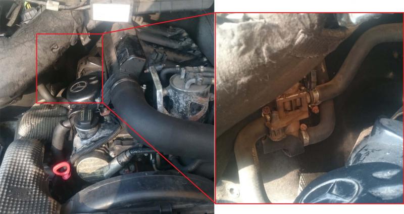

ich habe bei meinem Sprinter BJ2004 213CDI im Motorraum unter dem Fahrgastluftfilter ein Ventil o.ä., zu dem ein Kühlmittelschlauch führt. Wollte heute morgen nachsehen, ob der hiesige Marder mal wieder zum naschen vorbeigekommen ist oder ob meine Maßnahmen Erfolg hatten und da ist mir ein "klacken" aufgefallen, welches sich nach geschätzten 8-10sek wiederholt. Ich konnte dann dieses Ventil (siehe Bilder) ausmachen, beim Berühren ist mir aufgefallen, dass es relativ warm ist, schätze mal so 30°C. Ich habe das Ding jetzt ausgesteckt.
Habe auf google gesucht, konnte aber nichts finden, deshalb habe ich Bilder gemacht.
Hatte schon wer diesen "Fehler", kann man es reparieren oder muss das ganze Teil ausgetauscht werden?

so, nach einiger Recherche habe ich herrausgefunden, dass sich dasTeil Heizungsmonoventil nennt.
Einen Ähnlichen Fall hatten wir hier schon mal: https://www.sprinter-forum.de/viewtopic ... 12&t=13387
Der Unterschied zu meinem Fall ist, dass bei mir die Kontrollleuchte der Restwärme nicht geht. Ich habe vor einem halben Jahr das Bedienelement ausgetauscht, da bei der Lüfterzonenauswahl eine der Führungsschienen ausgebrochen war und sich das Rad nicht mehr drehen ließ und ich so nur noch die Scheibe belüften konnte;)
Dass die Restwärmetaste nicht ging, ist mir auch erst vor kurzem aufgefallen, da ich zufällig beim Einschalten des Zuheizers danebengedrückt habe. Störte mich nicht weiter, da ich die Restwärme selten nutze.
Da hat mir der Teilehändler wohl etwas vorenthalten.
Meine jetzige Frage: Platine tauschen (hab ich hier noch rumliegen) oder bereinigt sich das Problem mit dem Ventiltausch? Sprich: Ist die Platine oder ist das Ventil die Ursache?

Platine umgebaut, Ventil klackt nicht mehr, jedoch geht die Kontrollampe der Restwärme auch nicht mehr an.. komisch.
