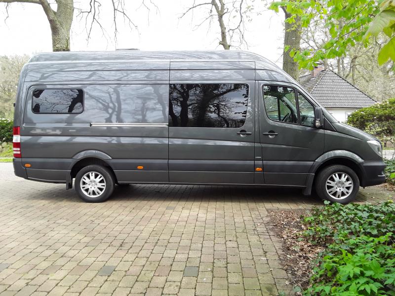

Hier der "Neue"
Der Neue
Der Neue

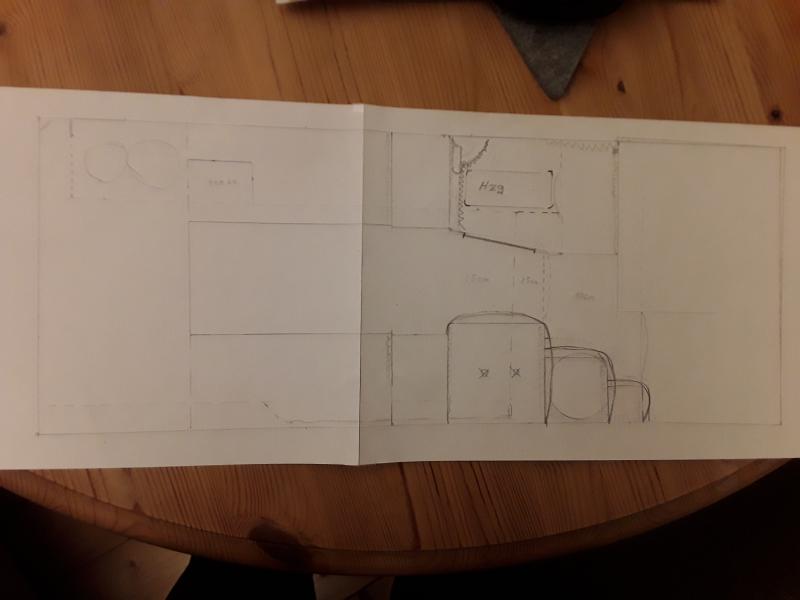

Und hier der Plan.
Der Plan

Der Neue hat 2 Sitzgelegenheiten. Hinten eine Hecksitzgruppe incl. Längsbetten und vorne mit Serienbank und drehbaren Sitzen auch eine Sitzgruppe.
Ferner hat er 3 Betten und ein Bad mit warm Wasser im Winter, aber keine Dusche.
Im doppelten Boden soll Platz für Surfboards, Kiteboards und Snowboards sein.
Diesmal bin ich selbst echt gespannt, ob ich es hin bekomme.....

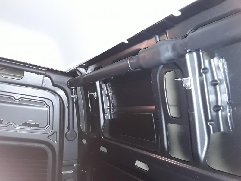

Kleine Haltepunkte
Kleine Haltepunkte
Hier sind kleine Haltepunkte angebracht. Es wird eine Leiste angebracht, an der später die Oberschränke befestigt werden.

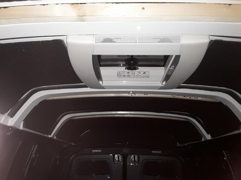

Dachsparren
Dachsparren
Ich habe so eine Art Sparren unter das Dach geklebt. Hieran können später ebenfalls Hilfsleisten und der Dachhimmel befestigt werden.
Lieben Gruss Jens

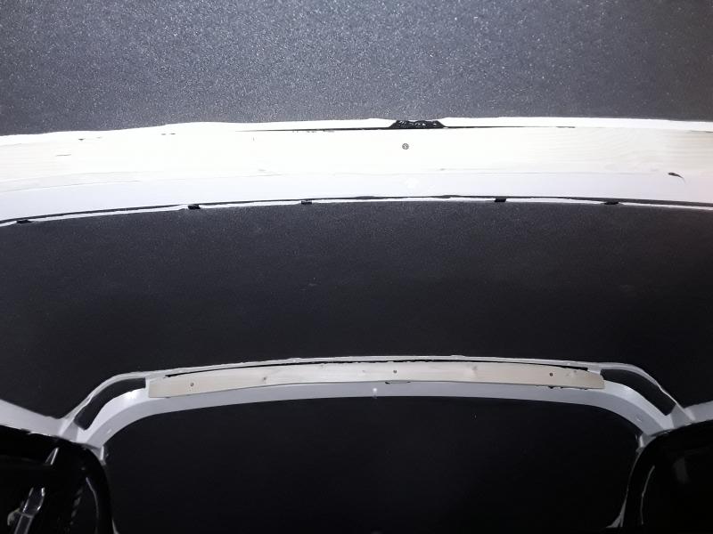

Isoliert, 1. Schicht Dach
Isolierung ist ja echt so eine Sache.
Ich glaube inzwischen: Man isoliert, weil man meint, man muss irgendwie isolieren.
Hinterher glaubt man, es hätte ein klein wenig gebracht.
Es werden wohl 20 qm mit 2 cm und dann noch einmal 25 qm mit 1 cm Stärke ISO-Matten verbraten
Gott sei dank isoliert nichts so gut wie Luft ..... hihi
Lieben Gruß jens

Wie Du schon schreibst, isolieren bringt eh nicht viel, die Standheizung bläst es schon weg, die Leckagen/Kältebrücken sind einfach zu groß, denk mal alleine ans Fahrerhaus...
Mehr Angst hätte ich vor Schimmel auf dem Holz, alleine dort oben unter der Decke besteht große Feuchtigkeitsniederschlagsgefahr.

nauticat
Beiträge: 165
Registriert: 01 Mai 2015 22:46
Re: 319 - Ausbau
Beitrag von nauticat »
Schimmel wäre nicht gut ....
Er wird sehr viel bewegt. Nach 1000 km von den Bergen nach Norddeutschland ist im Bus eigentlich nichts mehr feucht.....
Muss Luft rankommen können - Kann durch die Schränke.
Müsste eigentlich auch im Nachhinein noch abtrocknen können - werden ich aber drauf achten.
Danke lieben Gruß jens

319 lang
319 lang
319 lang mit Superhochdach heute mal gewogen
2.550 kg ohne Fahrer --- bin sehr beruhigt :D
LG jens

nauticat hat geschrieben:
Ähm... was bitte ist das denn für eine Pipeline da an der Seitenwand!? :shock:
skipper01
Beiträge: 576
Registriert: 04 Jul 2007 21:07
Wohnort: Hamburg
Re: 319 - Ausbau
Beitrag von skipper01 »
kabelkanal
frei nach F.W. Bernstein
Schreinz
Beiträge: 1321
Wohnort: Eifel
Re: 319 - Ausbau
Beitrag von Schreinz »
...und dieser original Kanal ist ca. DN50, das Kabel da drinnen (auch bei Rückfahrkamera) aber nur Fingerdick... Kopfschütteln
