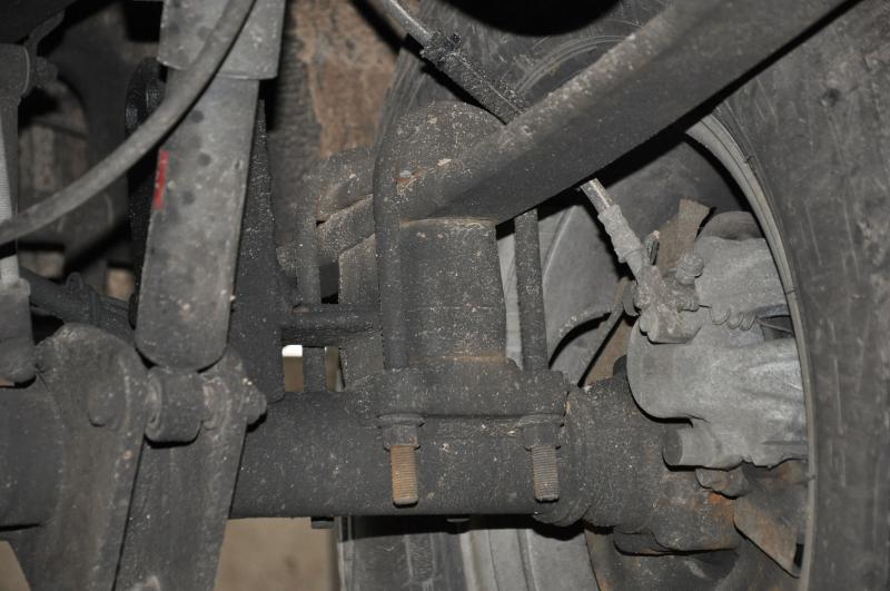

Zur Konstruktion, es werden in den Querlenkern in der Auflagefläche der Querblattfeder Aluminiumklötze eingelegt.
Ebenso unter die Gegenhalter die die Blattfeder klemmen, siehe Bilder...

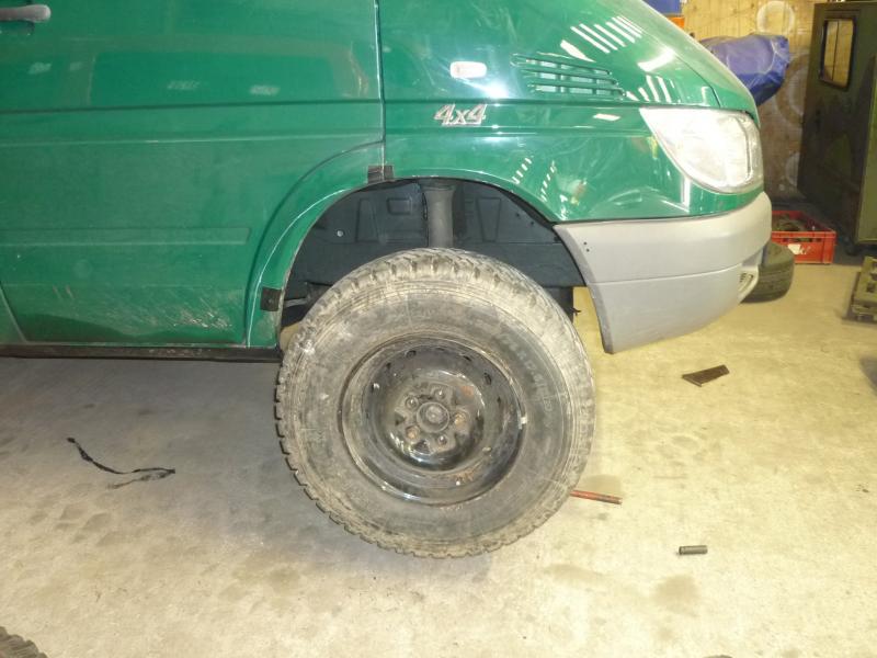

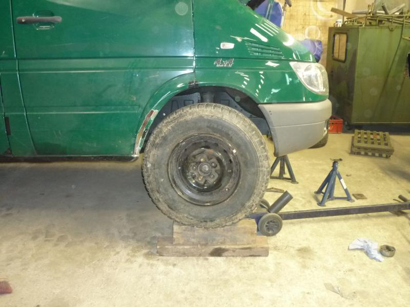

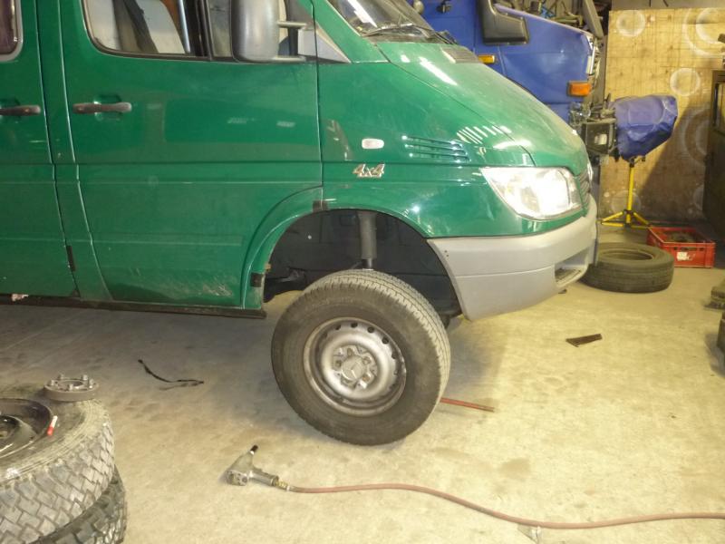

Hier noch ein paar Bilder....

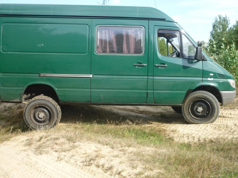

weitere Bilder...

Teile für die Höherlegung...

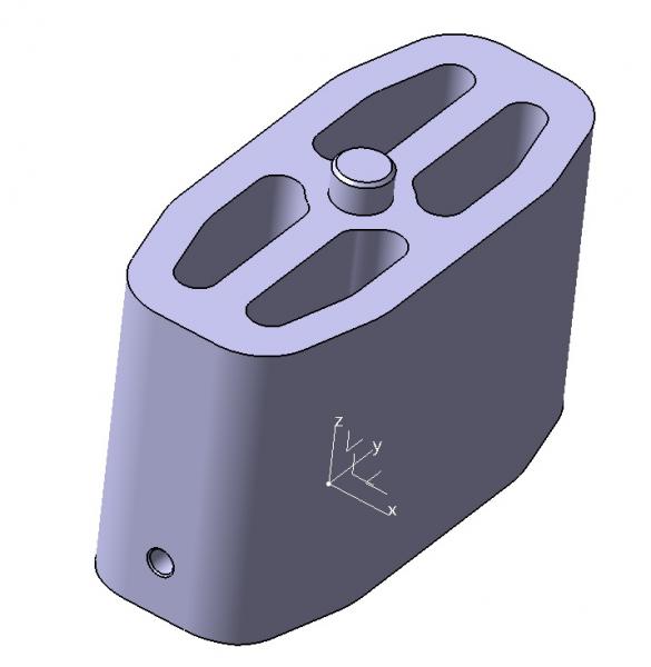

Wie hast du an der HA die Fixierung des Herzbolzens bzw. der Beilage in der Achse gelöst? Der Herzbolzen greift in die Beilage, das seh ich, aber die Beilage hat keinen Zapfen der in die Achse greift, oder? Oder ist die Konstruktion beim T1N anders?
Anbei ein Bild aus dem CAD wie das beim NCV3, mit dem Zapfen der in die Achse greift, aussieht...

Hey, schauen gut aus, Deine Teile. Leichte Verständnisprobleme zwar, weil alles so dreckig ist
Ist schon ne Weile her Dein Umbau? Gibt es auch vorher/ nachher Bilder der umgebauten Partien?
Allerdings, wenn Du den Querlenker mittels Einlage weiter nach unten drückst, bist Du Dir sicher, dass sich am Radsturz dadurch nichts ändert? Viele Grüße JC

Die Teile sind bei mir die gleichen wie bei dir. Aber der Herzbolzen ist in erster Linie zur Führung, "gehalten" wird die
Achse durch die Federbügel.

Zum Thema Sturz: Man kann die Veränderung zum einen messen oder auch am Modell nachahmen.
Bei beiden Varianten finde ich die Ergebnisse recht unspektakulär. Somal dann die Fahrzeuge die
immer schwer beladen rum fahren auch alle Schräg abgefahrene Reifen haben müssten (Einsatzfahrzeuge usw.).
Es ist schon richtig das der Sturz sich verändert, aber wie gesagt ich finde es nicht relevant. Nach 60 000km konnte
ich noch keine Unterschiede feststellen. Außer von Antriebs zu Lenkachse... Ab und an tauschen hilft.
