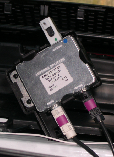

Re: Audio15 + BeckerMapPilot + PixelTacho != TachoPfeilanzei
Das ist wieder mal ein Fall von "Finde den Fehler":
Das Kabel rechts unten mit schwarzem Stecker "FM/TMC" führt geradewegs zum Map Pilot Einsteckplatz, das Kabel links unten mit weißem Stecker "AM/FM" führt ins Nirwana und ist nicht angeschlossen. Eigentlich sollte der zum Radio führen. Offen ist der Anschluss "Antenna". So kann das mit dem TMC Kanal im Navi nichts werden.
Problem scheint tatsächlich die Nachrüstantenne zu sein. Die endet in einem DIN-Stecker:

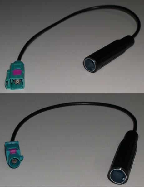

In meinem Fall habe ich den DIN-auf-FAKRA Adapter ersetzt.
Der obere Adapter wurde zunächst eingebaut, von wem auch immer, und passt auf das AUDIO15 Radio. Das ist auch der Adapter, den man üblicherweise im Zubehörhandel bekommt. Für den Antennensplitter wird jedoch der untere Adapter benötigt. Glücklicherweise gibt es diesen ebenfalls fertig konfektioniert zu kaufen, man muss nur etwas länger suchen.
