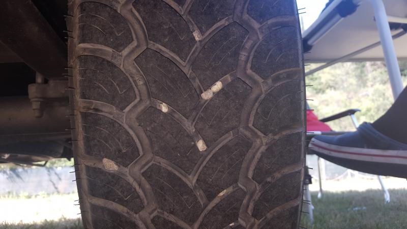

wir fahren den LT II, Bj. 99 auch mit Heckantrieb. Da wir hin und wieder auch über Feld- und Waldwege fahren wollen haben wir uns auch einen grobstolligen Rwifen gesucht. Wir haben jedoch 15er. Nach längerer Suche haben wir den VREDESTEIN COMTRAC ALL SEASON (225/70 R15C, 112/110R M&S) gefunden. Haben ihn gerade gestern auf einem ca 20km langen Schottersträsschen durch das hügelige Chianti-Gebiet in der Toskana getestet und sind sehr zufrieden.
