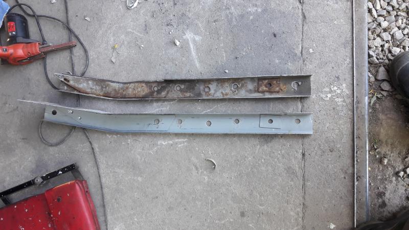

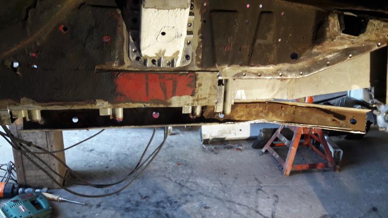

... wenn Du Dir schon so viel Mühe mit der VA machst( Überholung, Abdichtung, Farbe etc), kleiner Tip, bohre Wasserablauflöcher in den Achsträger
Der Oberaigner hat keinen Wasserablauf wie die 2wd Serie, wurde anscheinend vergessen. Im Längstträger steht so 4-5mm Wasser, rinnt nur über die Karosserie Richt/Vermessungsbohrungen vorne( Nähe Wagenheberaufnahme)ab, diese sind nach innen gebördelt. Eine Restmenge verbleibt immer in den beiden Trägern und durch Kapilarwirkung zieht es dieses Medium in die Aufdoppelungen und Verstärkungen... den Rest erzählen folgende Bilder. Die Ablaufbohrung ist die dezentrierte Bohrung, liegt auf der Querebene der Anschlagpuffer. 8-10mm kannste bohren, die Bohrung im Rahmen hat 16mm. Wenn die Antriebswelle demontiert ist kommt man mit einer Winkelbohrmaschine auch hin, wenn der Achsschenkel demontiert ist geht die normale Hand-Bohrmaschine. Gruss RED-RUBIN
