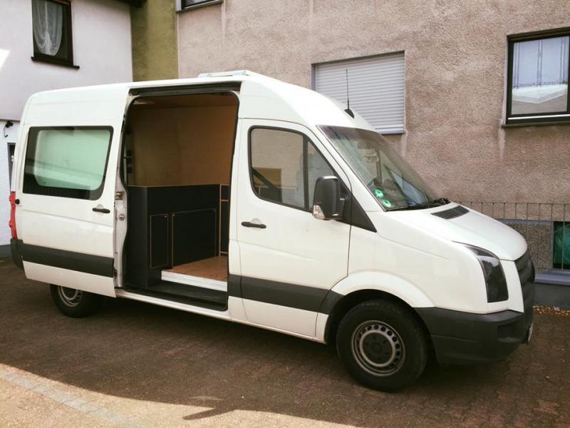

und Kite-Equipment, großer Kühlschrank – das ganze ohne viel Schnickschnack. Herausgekommen ist: Unser neuer Surf-Bus NullNullTzwo.

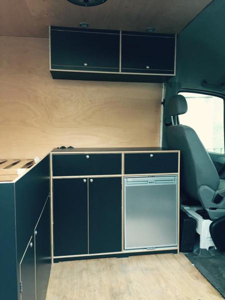

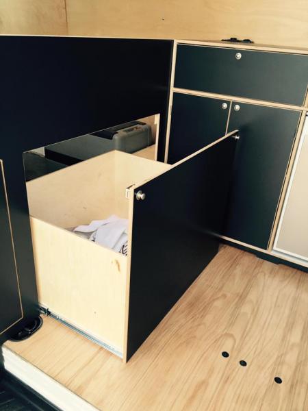

Festbett längst im Heck, 2x1,60m auf ca 70cm Höhe. Küchenzeile mit Stauraum und Waeco CX80 Kompressorkühlschrank.
100WP Solaranlage auf dem Dach (Zugegeben, hier würde ich in Zukunft auf mind. 200 gehen) 120AH AGM Versorgerbatterie...(könnte auch größer sein) 230V Anschluss im Motorraum.
Zudem war uns wichtig, dass der Wagen äußerlich nicht direkt als Camper identifizierbar ist und seinen Lieferwagenlook behält. So können wir auch problemlos mal irgendwo stehen, wo ein typischer Campervan negativ auffallen würde
Wir haben uns bewusst gegen Gas sowie Wasser im Fahrzeug entschieden – der dadurch fehlende Platz stand für uns in keinem Verhältnis zum gewonnenen Komfort, der Umbau wäre kostenintensiver gewesen und die Gasabnahme währe ein zusätzliches Hindernis.
