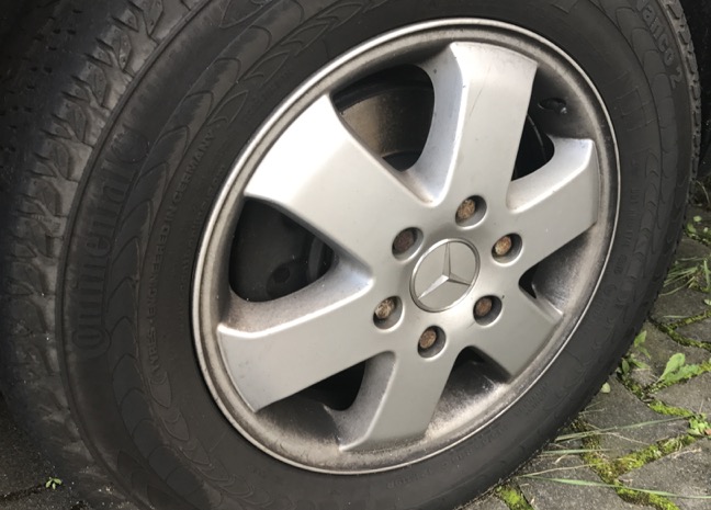

Hallo, die Suche nach "Drehmoment" liefert leider 765 Treffer, deshalb riskiere ich mal eine Frage zu stellen, die vermutlich schon oft kam.
Ich möchte mir einen Drehmomentschlüssel kaufen, um die Radschrauben nach dem Wechsel Winter/Sommer zu kontrollieren.
Welches Drehmoment ist beim 319 CDI richtig? Ich habe die Winterreifen auf Stahlfelgen und die Sommerreifen (siehe Foto) auf den serienmäßigen Alufelgen (jeweils andere Bolzen). Sind das unterschiedliche Drehmomente?

Re: Drehmoment und Drehmomentschlüssel
Radschraube Stahlfelge 240 Nm
Radschraube Alufelge 180 Nm
Radmutter 180 Nm
Radmutter 180 Nm

Dann brauche ich also den hier: https://www.amazon.de/dp/B004FQ06YK/ taugt der was?v-dulli hat geschrieben:Radschraube Stahlfelge 240 Nm
Jetzt merkt ihr, dass ich keine Ahnung habe: Wo gibt es an meinem Sprinter eine Radmutter?v-dulli hat geschrieben:Radmutter 180 Nm

Hallo Peter,
kannst du kaufen, hast du ewig
Die Drehmomentvorgabe nach Benutzung wieder auf 0 setzen entspannen und nicht unnötig als Ratschenersatz verwenden. Radschrauben bei Stahlfelgen 240 Nm, bei Alufelgen 180 Nm und bei Radmuttern 180 Nm anziehen.

Über 3,5t.smarterWeb hat geschrieben: Jetzt merkt ihr, dass ich keine Ahnung habe: Wo gibt es an meinem Sprinter eine Radmutter?
