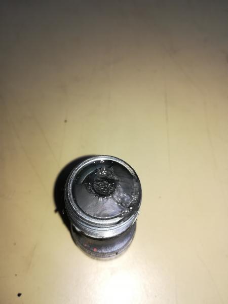

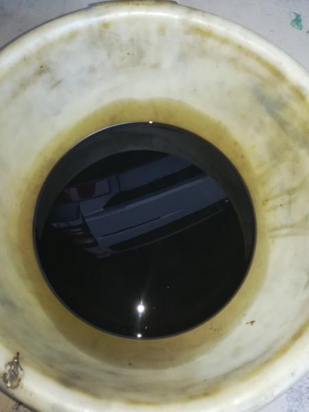

Heute habe ich das Öl gewechselt. Ich möchte hier keinen beunruhigen aber so wie das Öl richt und aussieht nach 105.000km war es für mich an der Zeit zum wechseln. 1,6l 34€ waren es mir wert. Werde es bei 200tkm wieder wechseln.
Gruß Walter
PS: Den Geruch konnte ich nicht beifügen aber wer altes verbrauchtes 90 er Achsöl kennt weiß was ich meine ;-)

:-)...wer's einmal gerochen hat...vergisst den Geruch nie wieder.
