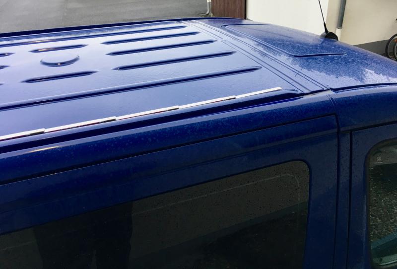

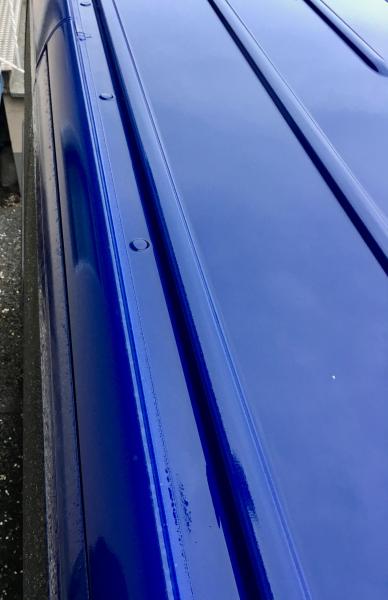

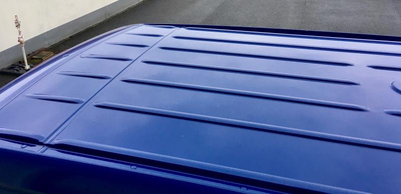

Hallo, Sprintende!
Da ich selbst mir einen Wolf nach Fotos vom Sprinterdach gesucht habe, habe ich das Zusammentreffen von einer Rampe, meinem Sprinter und meinem Fon genutzt, aus erhöhter Position mal ein paar Dachfotos zu schiessen.
Vielleicht helfen sie ja dem einen oder anderen weiter.

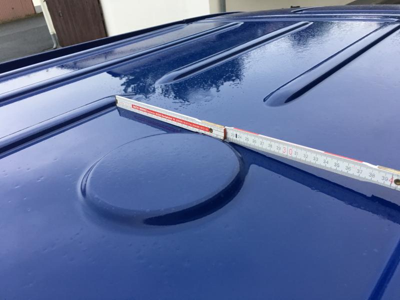

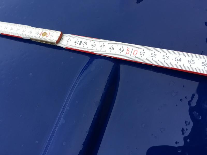

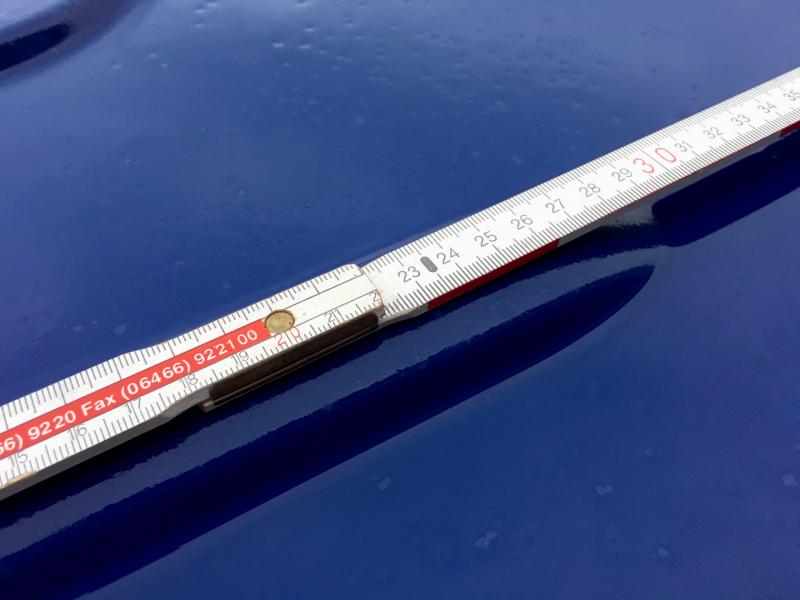

...ein paar Maße:

...ich habe den Kleinkurzniedrigsprinter.
Ich habe mal den Zollstock der Länge nach aufs Dach gelegt, leider konnte ich nicht weiter zurücktreten, um alles auf ein Foto zu bekommen:
(Was für eine Markise geht da überhaupt noch? Höchsten 2,6 m, oder?)

Hast du ein Schiebedach über der Fahrkabine?

Nein, habe ich nicht, aber das Dach ist offensichtlich schon dafür vorgeformt.nomadpix hat geschrieben:Hast du ein Schiebedach über der Fahrkabine?
Ich denke darüber nach, im Bereich, wo die Blaulichtbeule ist, evtl eine Dachluke einzubauen.

Passt dort in die Nut direkt am Rand auch eine Airline-Schiene rein?
Und wenn ja, macht das Sinn? Sollte man die für gewisse Dinge freihalten?
Ich überlege die Montage mit Profilen auf einer Airline-Schiene für Solar etc zu verwenden.

Ja, in die Nut passt auch eine Airline - haben hier auch einige. Macht auch Sinn für diverse Montagen.
Ich hab' mir zwei 3m Stücke in "Light - schmal" (28mm) gekauft, zwischenzeitlich aber festgestellt, daß auch die Standardbreite reinpassen müsste. Ist halt eine Polymer-Dichtungsnaht "im weg", aber die bekommtst du mit einer etwas dickeren Polymer-klebeschicht unter der Schiene wohl ausgeglichen.
Ich werd' voraussichtlich nun doch feste Montagepunkte nehmen, da ich die Markisenhalterungen "ohne Schiene" in der Bucht für kleinstes Geld geschossen habe und nur noch 2 Solarpaneele auf's Dach sollen.
Evtl. mach ich im fraglichen Bereich dann nur "kurze" Airlines.

Sauber! Danke für deine ausführliche AntwortDarth Fader hat geschrieben:Ja, in die Nut passt auch eine Airline - haben hier auch einige. Macht auch Sinn für diverse Montagen.
