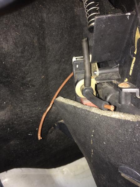

Ich bzw. mein Sprinter hatte dieser Tage Besuch eines Marders der sich an den Unterdruckleitungen hinter / neben der Heizungs- / Umluftklappe zu schaffen machte. Ich habe stundenlang nach Diagrammen gesucht die die Anschlüsse der Unterdruckleitungen in diesem Bereich zeigen. Leider erfolglos. Kann mir jemand da helfen oder einen Link mitteilen in dem ich sehen kann, welche Leitungen da wohin führen? Danke vielmals.
Bild des Schadens
Bild des Schadens

Braun verbinden und der Schlauch der nach oben zeigt an die Dose anschließen.
