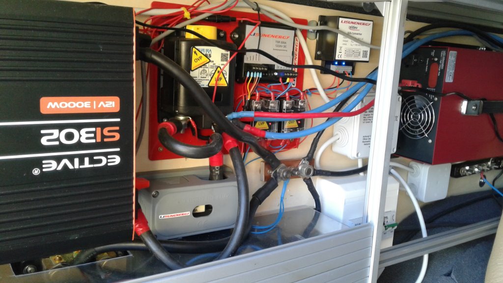

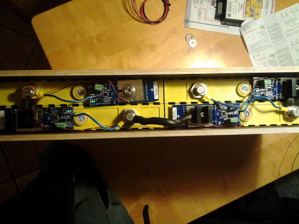

Ich habe diese Akkus seit Anfang 2015 verbaut.
Habe sie selbst zusammengebaut - mit ein bisschen Hilfe aus einem anderen Forum.
Empfehlen kann ich dir Lisunenergy. Lars baut Dir alles fertig zusammen oder hilft Dir beim Zusammenbau. Bessere Fotos von den Winston Zellen habe ich leider momentan nicht.

Servus!
Da ist mir ein Foto entwischt.
