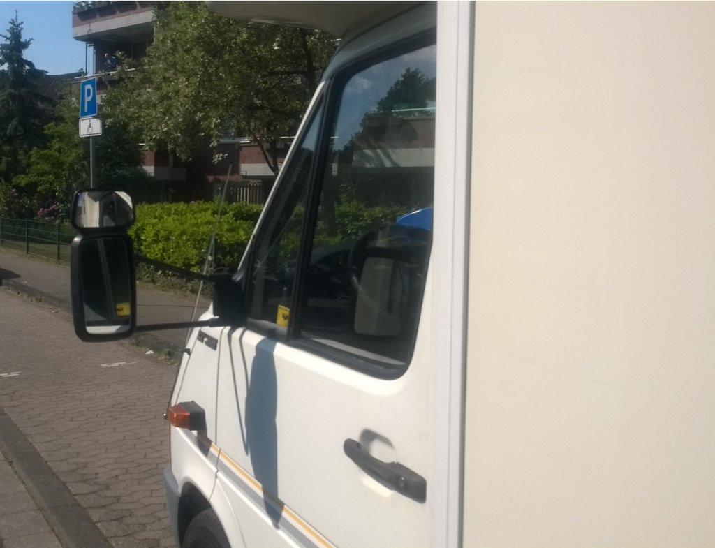

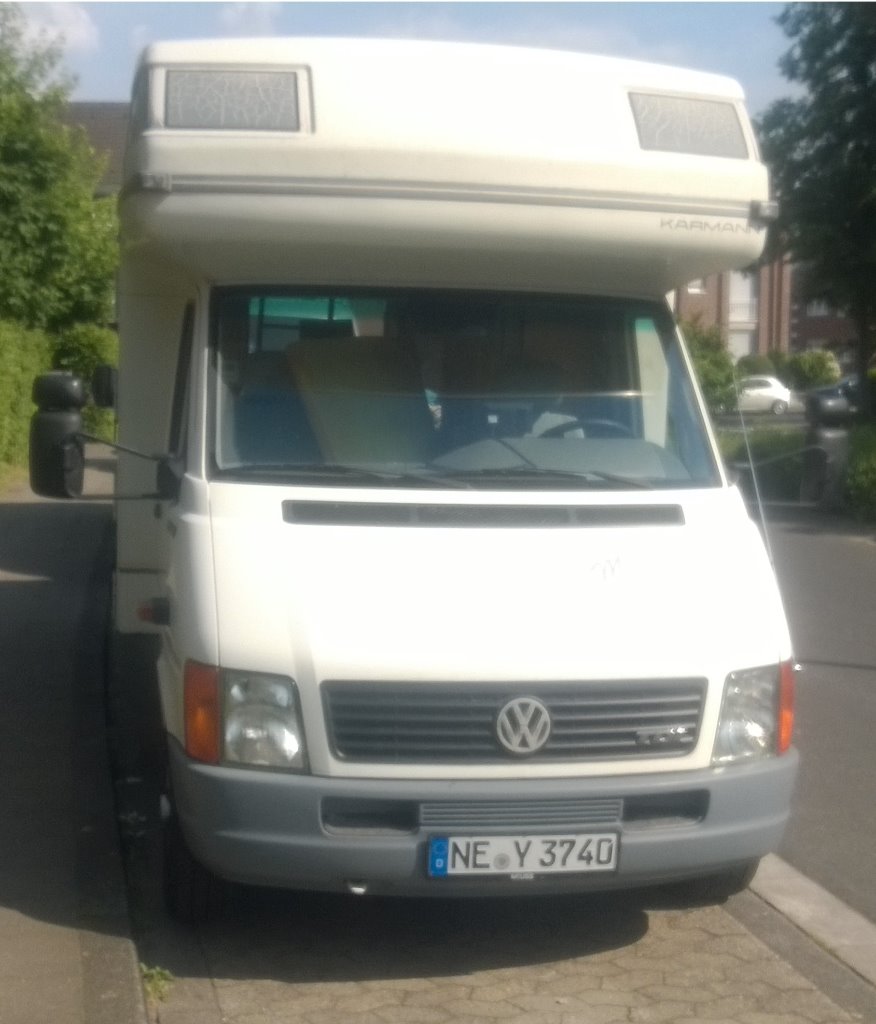

Ich habe die Weitwinkelspiegel nachgerüstet. Die bringen viel mehr Sicht, besonders Radfahrer, die auf der Beifahrerseite neben dem Fahrzeug herfahren sieht man sehr viel früher. Das mach das Rechtsabbiegen sicherer.
Ich habe die bei Mercedes Benz bestellt, die passen auch auf den VW LT
Mercedes Teile Nummern: Links B66560397 ; rechts B66560398
Die Montage laut beiliegender Anleitung war leicht und hat 25 Minuten gedauert.
Das preiswerteste Angebot, was ich im Netz gefunden habe: https://www.baldshop.de/Orig-Mercedes-B ... nter-links ; 34,50 / Stück

Ich habe mir nun auch für beide Seiten diese Weitwinkelspiegel gekauft.
Der linke Spiegel löscht nun endlich den sehr großen toten Winkel des Serienspiegels völlig aus.
Der rechte Spiegel wird bei mir von der A-Säule leider sehr stark verdeckt. Dieser Spiegel bringt für mich nichts. Bei längerem Spiegelarm wie phantompilot ihn auf seinem LT hat, geht es sich wahrscheinlich besser aus. Bei den kurzen Standardarmen ist der Weitwinkelspiegel gut zu 2/3 verdeckt.

Man kann den Weitwickelspiegel auch unten an den großen Siegel montieren, ich habe so ein Fahrzeug schon mal gesehen.
Gff muss dann aber an der rechten Seite, ein linker Spiegel montiert werden.

Umgekehrt, ich habe die Weitwinkelspiegel vom alten Modell am 906er, weil die viel besser sind. Die kleinen Dinger vom 906 sind auf der H´Fahrerseite noch ok, auf der Beifahrerseite aber viel zu klein. Ich wollte den Spiegel vom alten Modell, und habe mir montiert, unten statt des schmalen, ist viel besser, vor allem beim rechtsabbiegen!
