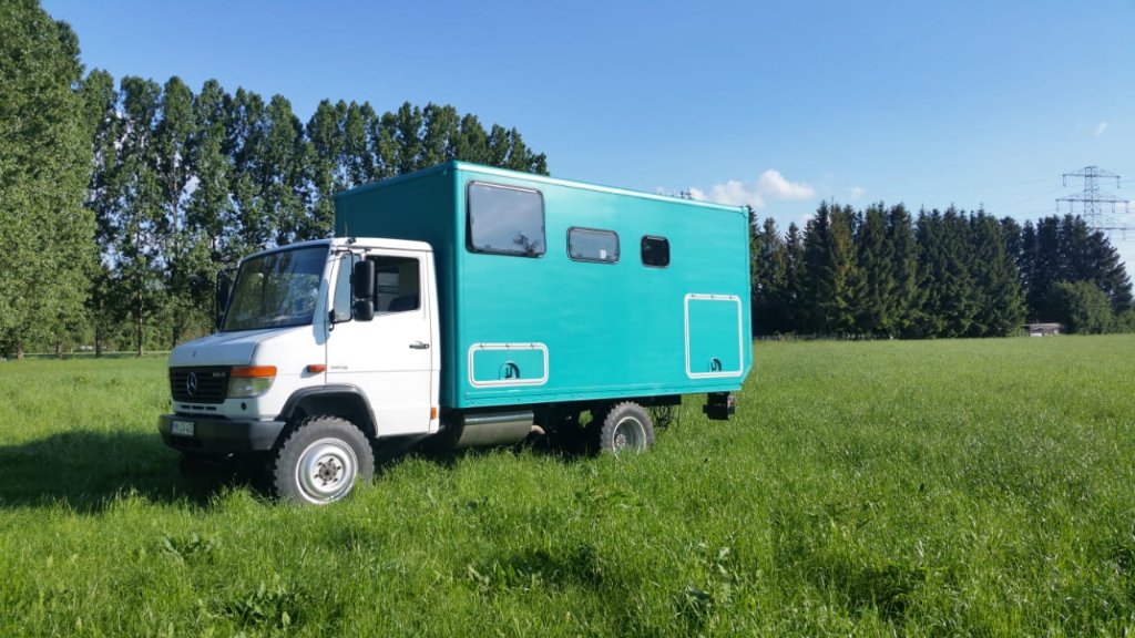

ich wollte mich mal wieder melden. Wie einige von eich ja wissen habe ich meinen Sprinter verkauft und mir einen Allrad Vario als Basis für ein Fernreisemobil zugelegt.
Ursprünglich wollte ich mir einen Allrad Vario kaufen. Aber es gab keinen brauchbaren und bezahlbaren auf dem Markt. so habe ich mir

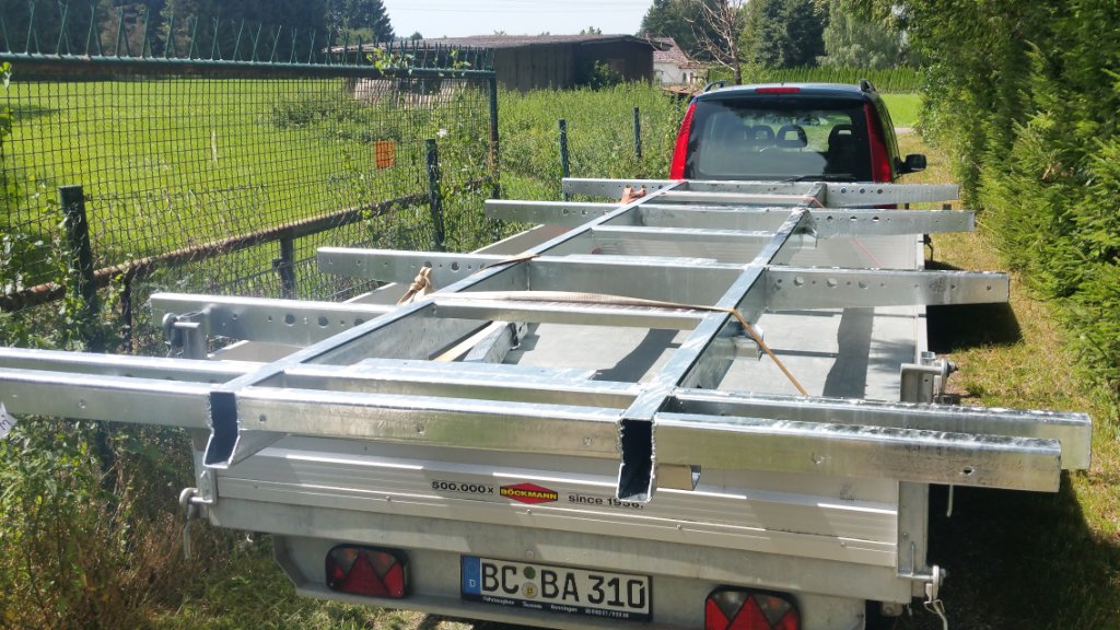

einen der Letzten Heckangetriebenen der vom Band liegen ergattern können und dazu eine älteren Allrad Spenderfahrzeug besorgt und den Allrad umgebaut. So habe ich nun einen passenden 4x4. Dann noch auf Einzelbereifung umgerpüstet und neuen Zwischenrahmen geschweißt und den Koffer wieder draufgemacht. Der wird gerade ausgebaut. Klimaanlage Standheizung ZV und El. Spiegel wurden nachgerüstet. heute 1,3KWp Soalrplatten die 8Stck 400Ah Winston Zellen laden montiert.

ja, läuft als 7,5 t. Musste aber bedingt durch die Traglast der Reifen auf 6,6t abgelastet werden. reicht aber trotzdem noch gut.
Gewicht mit fast leerem Koffer 4,4t, genügend Reserve für Ausbau

Beim Anblick deines T2 Vario gerate ich doch glatt ins schwärmen! Aber auf das Kabinendach gehörte ein Windabweiser, sonst ist es ja vom Luftwiderstand ne "Schrankwand" auf Rädern!

Es kommt ein Dachträger mit integriertem Windabweiser drauf. Auf den Kommen 2 Ersatzräder und ein LED Balken und an die Seite ein Schnorchel.
den Windabweiser habe ich hergegeben, würde ja wie ein Speditionsauto aussehen und das will ich nicht. und ob er 1 Liter mehr braucht interessiert mich bei den km die ich auf Autobahnen fahre nicht
