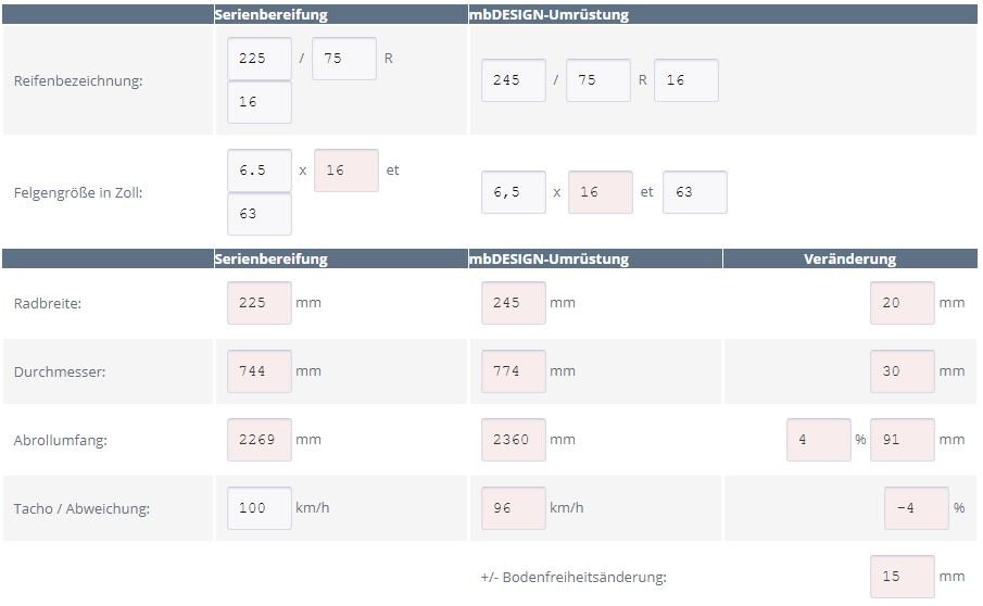

NEIN, denn der Tacho des Sprinters eilt mit 225/75R16 ab Werk um 6% vor, mithin "betrügt" der Hersteller dessen Käufer i.d.S. vorsätzlich bei der Angabe der Geschwindigkeit, dem realen Verbrauch und der Schadstoffemission, wird/ist jedoch durch dessen Mittäter gesetzlich legitimiert.Den Eintrag im Steuergerät musst du auf jeden Fall machen, sonst zeigt der Tacho weniger an ...
245/75R16 haben 4% mehr Abrollumfang, als 225/75R16. Ein Fahrtenschreiber zeigt z.B. die tatsächliche Geschwindigkeit an, der Tacho jedoch die phantastische.
Reichtum/satt, Unwillen, Unfähigkeit. Die Codierung von RH8 beim 4x4 ist grundsätzlich möglich.Es gibt aber scheinbar auch Händler die sich weigern das zu machen, warum auch immer

Hallo Rosi,Rosi hat geschrieben: 13 Okt 2018 07:30 NEIN, denn der Tacho des Sprinters eilt mit 225/75R16 ab Werk um 6% vor, mithin "betrügt" der Hersteller dessen Käufer i.d.S. vorsätzlich bei der Angabe der Geschwindigkeit, dem realen Verbrauch und der Schadstoffemission, wird/ist jedoch durch dessen Mittäter gesetzlich legitimiert.
245/75R16 haben 4% mehr Abrollumfang, als 225/75R16. Ein Fahrtenschreiber zeigt z.B. die tatsächliche Geschwindigkeit an, der Tacho jedoch die phantastische.225_75R16 - 245_75R16.JPG
ich weiß nicht was bei meinem anders war/ist, aber ohne Umcodierung zeigte mein Tacho mit den 245er Reifen zu wenig an:
bei Tacho 100/kmh fuhr ich laut GPS 102/kmh.
Auch bei niedrigeren Geschwindigkeiten zeigte der Tacho im Vergleich zum GPS entweder die gleiche Geschwindigkeit oder einen Tick weniger an.
Was ich natürlich nicht weiß: wie genau geht das GPS meines Navis ...
Da die Umcodierung für mich kostenlos war, wählte ich diesen Weg.

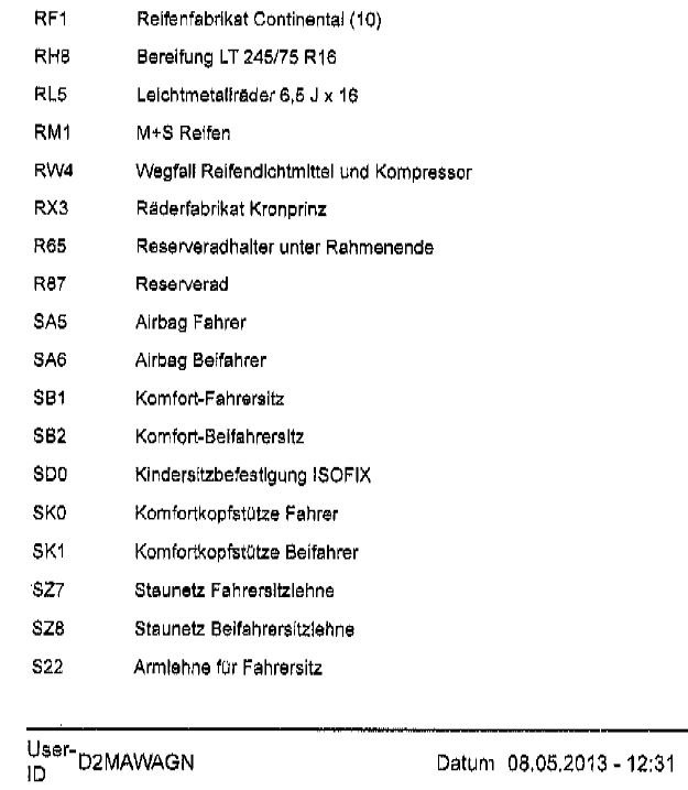

245/75R16 mit RG8 statt RH8
Sind/waren zuvor tatsächlich RG8 für 225/75R16C codiert, oder RH2 für 235/65R16C… ohne Umcodierung zeigte mein Tacho mit den 245er Reifen zu wenig an
Unser 319CDI 4x4 hatte ursprünglich die 235/65R16C montiert, wurde mit RG8 umcodiert und zeigt mit MICKEY THOMPSON 265/60R18 korrekt/zulässig an.
Mit RH8 für LT 245/75R16 paßt es quasi immer, aber die Freundlichen sträuben sich und/oder können/wollen es nicht machen.

Re: Reifeneintragung 245/75R16 für 316 CDI 4x4
Code und Reifengrößen
RH2 - 235/65x16
RG8 - 225/75x16
RH7 - 215/85x16
RH8 - 245/75x16
Oo5 - 285/75x16
