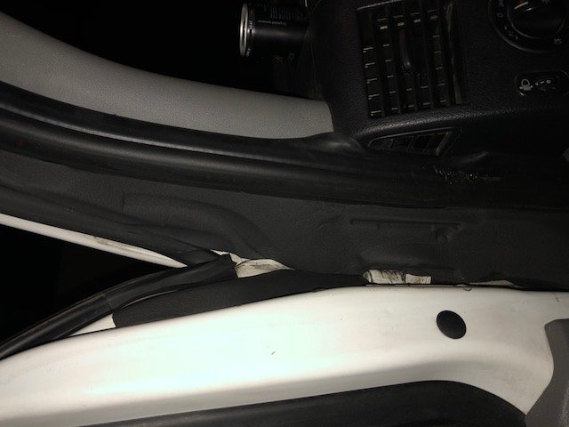

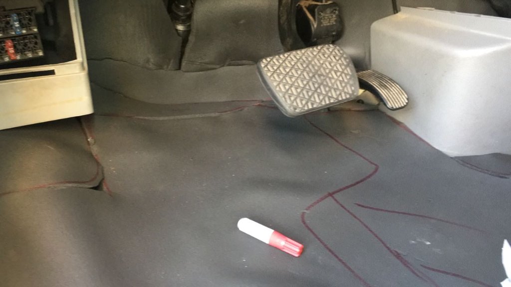

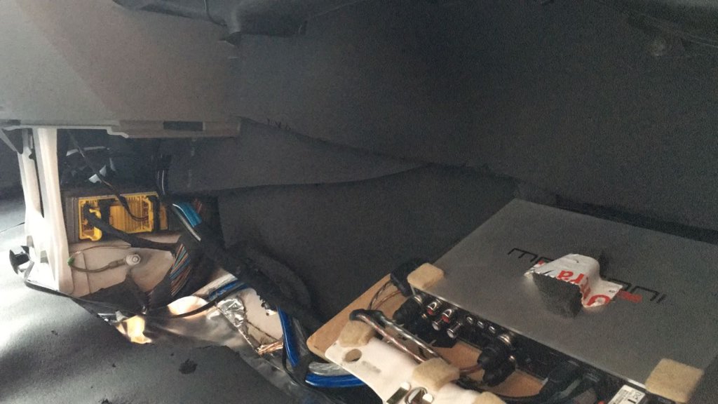

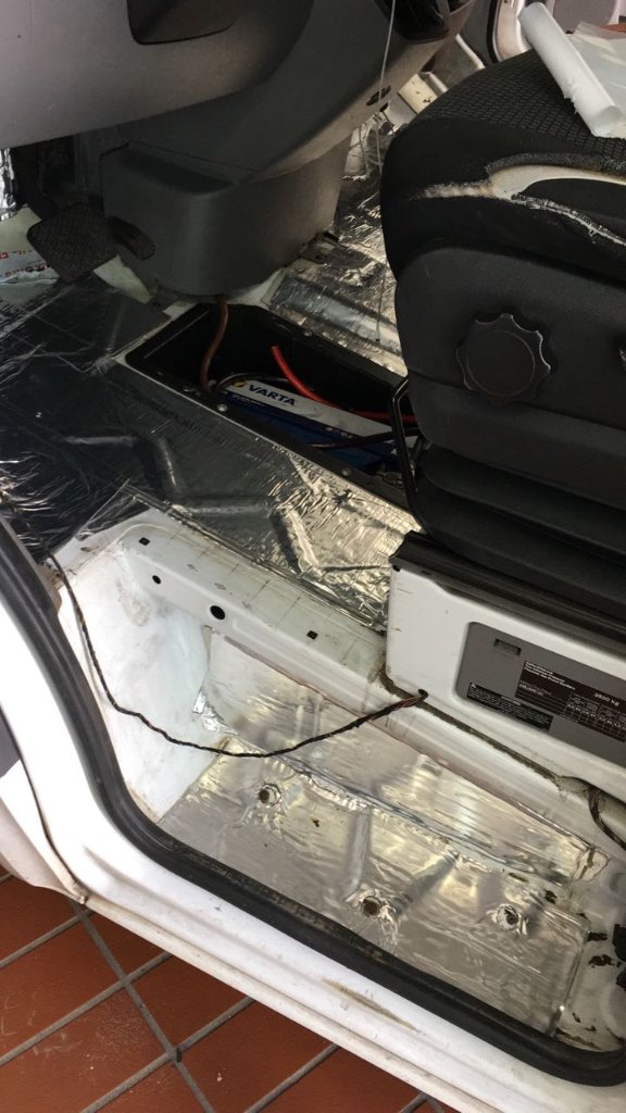

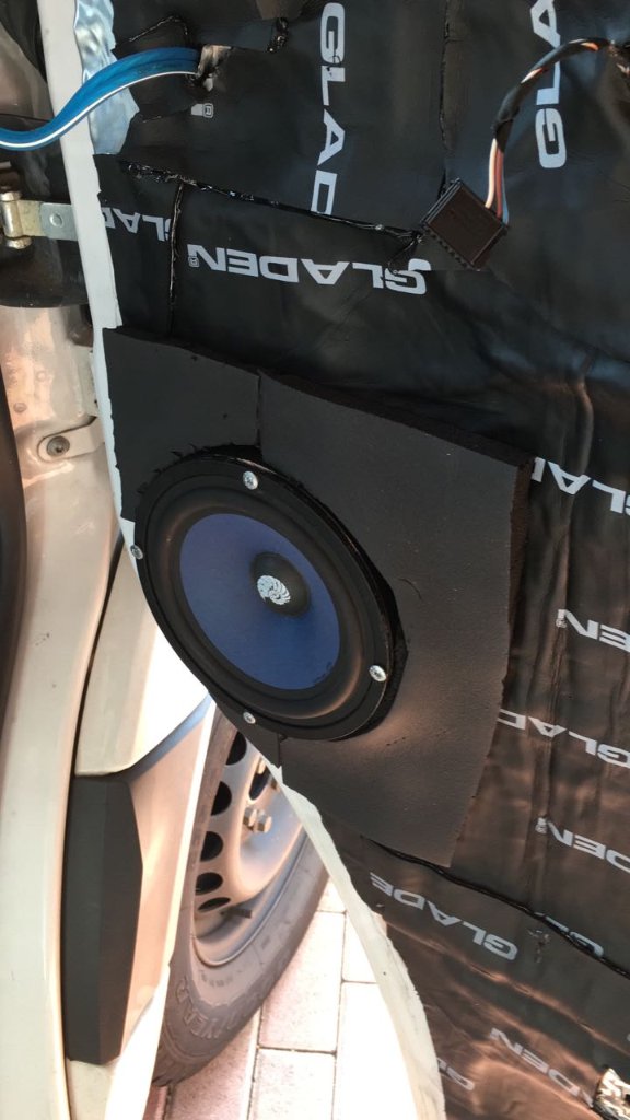

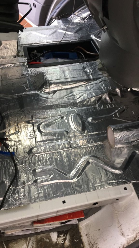

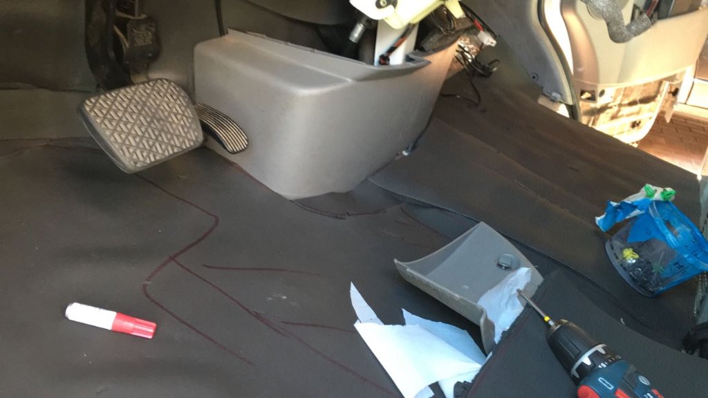

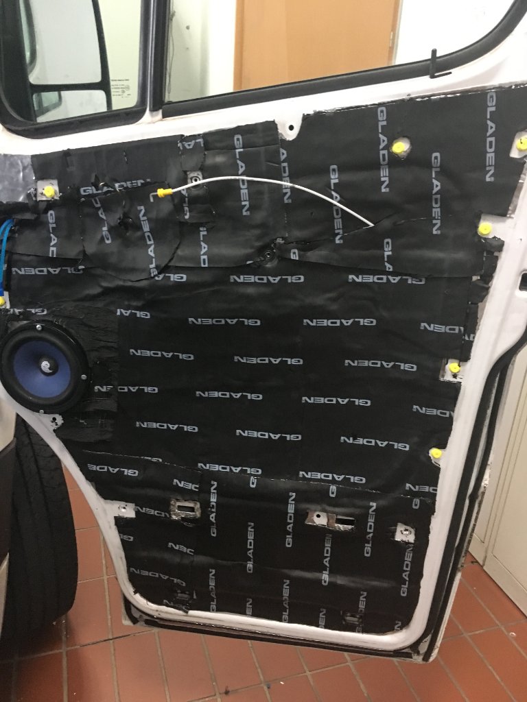

Hier ein paar Bilder für Fußboden und Cockpitdämmung mit Amarflex und vorheriges dreilagiges Alubutyl.
Nach der Alu Beschichtung erfolgte eine Lage mit 2 cm Armaflex und noch eine nachfolgende Lage Armaflex 1 cm.
Darauf erfolgten, auch wieder im Fußbodenbereich zwei Lagen hoch schwere Kunststoffmatten aus dem Akustik Bau pro Quadratmeter ca. vier Kilo
Mit dem Armaflex Dicke 3 cm habe ich auch den ganzen Bereich zum Motor und bis unter die Fensterscheibe abdecken können.
Dazu musste ich lediglich oberflächlich die Verkleidung abnehmen ,da sich das Armaflex hoch flexibel überall anpassen lässt
Die Türdichtungen bin ich wie vorgeschlagen auch angegangen,doch versuche ich noch eine Lösung zu finden um auch ab 140 kmh, den dicken silence zu bekommen

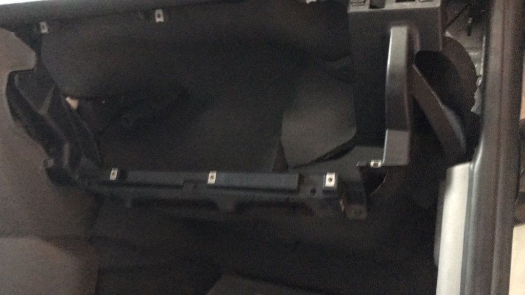

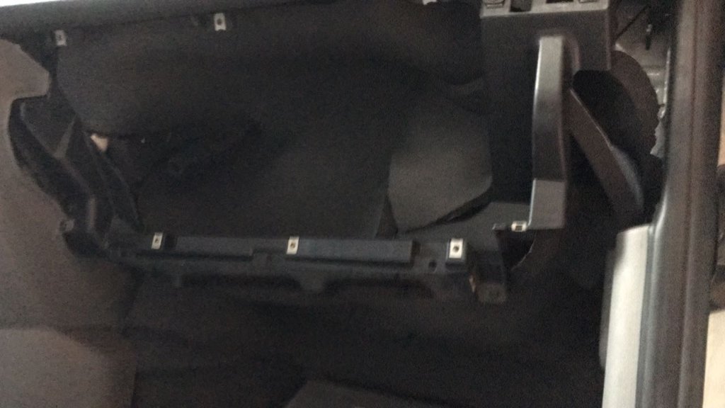

Weitere Bilder schicke ich kommentarlos

weltklasse ... wieviel kilo Alubytul hast du in der Kiste versenkt?
Und wie geht das mit den Türen, hast du die innen auch verkleiden und dann zusätzlich ein weitereTürverkleidung über die Löcher gemacht?

Analoge Türen habe ich ca. dreieinhalb Rollen verbraucht macht in Summe knapp 60 Kilo
Das Material welches du mit dem Filzstift siehst nennt sich Armaflex. Dies gibt es bei Amazon zum Beispiel.
Das Material gibt es lose oder auch selbstklebend und zwar so stark klebend dass man es auch für den Motor Innenraum auf dem bereits alten Teppich aufkleben kann.
Als Anhang sende ich dir noch Bilddateien worauf zu sehen ist da sich die Bereiche von Außenspiegel zur Türdichtung mit ausgekleidet habe und somit die Geräusche dort eliminiert
Die Tür Dichtungen habe ich mir bei Mercedes einfach noch mal geholt und doppelt gelegt
Ich hoffe ich konnte dir damit helfen
Alle nicht benötigten Löcher werden verklebt auch die Öffnung der flexi Folie ,an welcher die Fensterscheibe drin sitzt wird einfach überklebt ,mit Herausnahme der Folie natürlich

jense hat geschrieben: 06 Aug 2018 23:41Gibt es diese Dichtungen zu kaufen? oder ist das einfach standard Ware? Hast du da mal ein Bid, so richtig habe ich nicht verstanden, wo man kleben soll?
Das Material gibt es als Standardware zu kaufen. Ist ein Gummilippenprofil welches auf das Blech aufgeklebt wird. Habe ich seinerzeit beim T3 verwendet und müsste noch ein Bild davon haben. Werde aber ein wenig zur Suche benötigen.

Es gibt auch vom Vorgängermodell des W906 eine Dichtung als Regen abweiser,
die mir in Zusammenspiel mit den anderen Dichtungen viel gebracht hatte .
Diese kannst du bei Mercedes bestellen.
