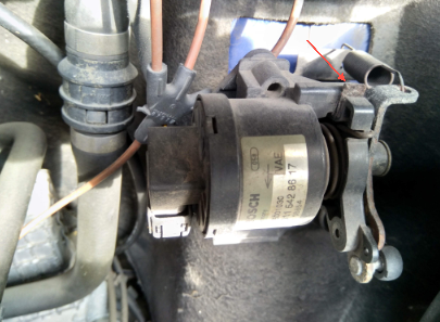

wolle
Beiträge: 320
Registriert: 01 Okt 2004 00:00
Wohnort: Tief im Osten von France
Re: Leerlaufdrehzahl leicht anheben -geht das?
Beitrag von wolle »
BUMI hat geschrieben: 10 Okt 2018 16:07 Moin Wolle, hört sich bestechend einfach an, ist es aber (zumindest bei meinem Auto) doch nicht: An dem ganzen Potentiometer ist kein definierter Anschlag des Pedals zu erkennen. An die Spritzwand schlägt das Pedal auch nicht, da ist ein Hohlraum. Öffnen möchte ich das Teil lieber nicht.
Bleibt die Frage: Ist die Leerlaufdrehzahl über das Steuergerät zu beeinflussen?
Gruß, Burgfried
Hallo Burgfried,
kein Anschlag? Bei mir sieht das so aus... der rote Pfeil zeigt auf das Filzstueck.
Viel Glueck
salut wolle

BUMI
Beiträge: 119
Registriert: 05 Dez 2014 13:25
Beitrag von BUMI »
Sieh gut aus. Bei meinem sieht das Pedal anders aus, Beispielbild:
https://www.ebay.de/itm/Mercedes-Sprint ... :rk:2:pf:0
Da dreht sich ein zylindrischer Teil aus dem Gehäuse heraus. Beim Loslassen ist ein Anschlag spürbar, der sitzt im Gehäuse - das natürlich vernietet ist.
Gruß, Burgfrid
Fachmann
Beiträge: 2216
Beitrag von Fachmann »
wolle hat geschrieben: 15 Okt 2018 16:39
Gruß, Burgfried
Hallo Burgfried,
Viel Glueck
salut wolle
Vergleichst aber ganz verschiedene Fahrzeuge...
