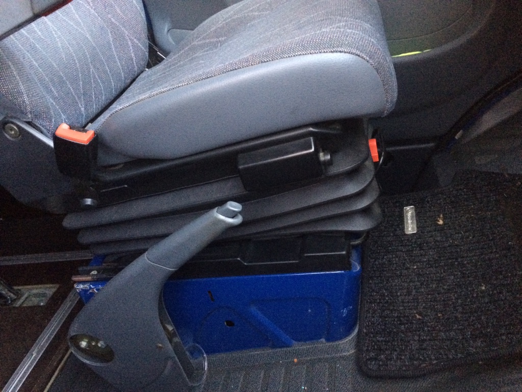

Morgen.
So sieht mein Fahrersitz aus.
@VWLT3506, kannst du mir bitte ein Foto schicken, zum Vergleich.

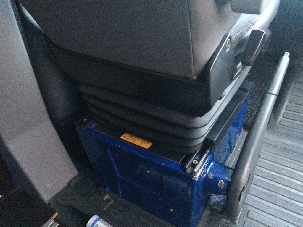

Das ist der Beifahrersitz...
Wer hat den bei diesen Sitzen eine Drehkonsole eingebaut. Und welchen Modell.
Danke schön
Danke schön
